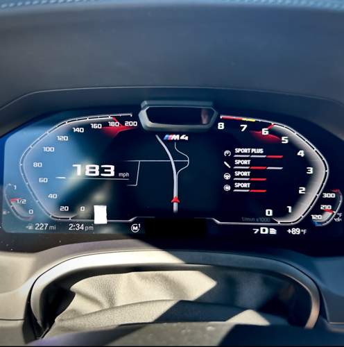

Mein G82 M4 kommt ziemlich leicht dorthin. das sind 294 km/h
M-Performance Modelle sind der M440i und M440d - dass der M4 schneller geht, düfte ja allen hier klar sein.
