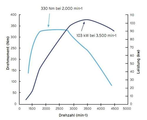

Kann es sein, dass beim 2.2 Diesel im 6. Gang eine Drehzahlbegrenzung bei 4.100 U/min drin ist? Er dreht jedenfalls auch im quasi Sturzflug keine Umdrehung mehr. Gibt es empfehlbare Lösungen dafür?

Dir ist schon bekannt das die Höchstleistung von 2.2 Diesel nicht mal bei 4000um liegt?

Genau das ist dein Problem, du verstehst das nicht und du willst es nicht mal verstehen. im 1. - 5. Gang quält sich der Motor nicht, darum überschreitet der Motor leicht die 4000um, hättest du aber zusätzlich 7 Gang, dann wirst nicht mal 3000um erreichen, obwohl die Höchstleistung bei 3500um anliegt.

Bitte beschäftige dich mit der Drehmoment- und Leistungskurve deines Motors.

ich war dann heute mal so frei. Also bei fast ebener Strecke und leichtem Rückenwind war bei mir bei 4000 U/min und Tacho 230km/h Schluss. Ich fahre zwar auch gern schnell, aber so extrem treibe ich es eher selten. Das erklärt dann auch das mir das bisher nicht aufgefallen ist. Gemessen an der angegebenen Höchstgeschwindigkeit und der Tachoabweichung sollte das aber passen. Ich hatte nicht das Gefühl das da etwas abgeregelt wird. Ich glaube eher das bei dieser Geschwindigkeit die Fahrwiderstände die Oberhand über die Motorleistung gewinnen. Getestet mit 2.2 mit 163PS als Dynamic Kombi im Serienzustand.

ich fahre auch einen 6er Mazda 2,2 aber 185 PS der regelt auch ab und zwar genau bei 216 km/h (laut GPS - laut Tacho 230 km/h),wie in Zulassung drin steht.
War mir auf manchen Strecken zu langsam,deshalb sprach ich das Thema in meiner Werkstatt an.
1.Antwort :Wir probieren es mit einen Chiptuning gesagt getan habe jetzt ca. 210 PS,aber er fährt immer noch nur 216 km/h.
2.Antwort : Es gibt einen Vmax Chip der Begrenzung aufhebt,wollte ich haben,dann Anruf leider nicht für meine Motorvariante erhältlich.
Letzte möglich Lösung ist nach der Garantie ein Getriebeumbau des 6. Ganges.
Es sei denn jemand hat eine andere Lösung Mazda jedenfalls nicht.
