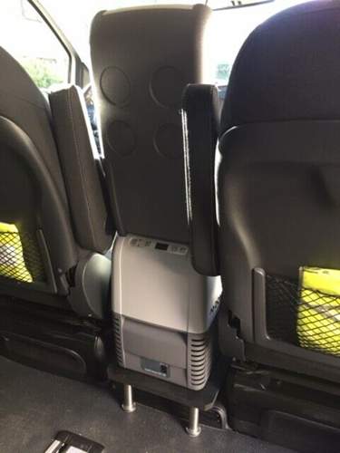

Ich wollte für den Urlaub eine Kühlbox für zwischen die Sitze haben und hatte mir die CDF26 von Waeco bestellt. Als die letzte Woche ankam stellte ich fest, dass sich der Deckel aufgrund der Armlehnen nicht weit genug öffnen läßt. Da die Zeit zu kurz erschien eine andere auszuwählen und mir die technischen Daten im Hinblick auf Effizienz und Inhalt gefielen, entschied ich einen neuen Deckel auszudenken und zu bauen. Ich habe am CAD gezeichnet und gefräst, teilweise gedruckt.
Um der Becherhalterproblematik noch beizukommen habe ich den Einsatz aus der unteren Mittelkonsole entnommen und integriert. Außerdem habe ich noch zusätzliche Ablageefläche geschaffen. Wobei ich finde, dass man Ablagefläche und Stauraum nicht in einen Topf werfen sollte.
Mein Eigenbau ist als isolierter Kühlboxdeckel konzipiert, der jederzeit mit einem Handgriff gegen den originalen Kühlboxdeckel austauschbar ist. So kann man die Kühlbox auch weiterhin außerhalb des Fahrzeugsverwenden. Es passen mehrere 1,5 l PET Flaschen aufrecht hinein.
Kleinen Vermutstropfen habe ich auch schon festgestellt: Die Armelehnen- und Sitzverstellung läßt sich nicht mehr uneingeschränkt in den unteren Sitzpositionen verwenden.
Da könnte man das Thema optimieren, Beleuchtung fehlt auch noch, ebenso antirutsch Gummi.
Da es morgen in den Urlaub gehen soll, stell ich jetzt nur noch Fotos ein. Fragen werde ich gerne beantworten.

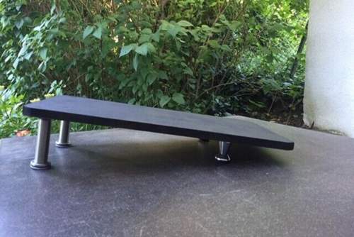

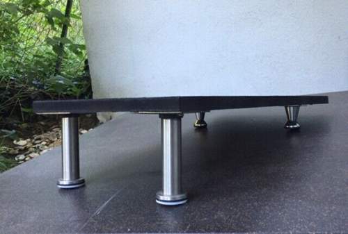

nach den ganzen inspirierenden Eigenbauten wollte ich euch kurz meine quick&dirty-Lösung aus bereits "rumliegenden" Bastelteilen vorstellen.
Die Kühlbox ist eine CDF26. Das kleine Podest (Holz, 55x30cm) ist in kurzer Zeit gebaut. Die Möbelfüße sind 10cm hinten und 5cm weiter vorne wegen dem aufsteigenden Tunnel.
Die Kühlbox passt immer noch unter die Armlehnen, steht nun aber gerade und ist vollständig zu öffnen.

@Vidocq schrieb am 21. Juni 2019 um 09:00:32 Uhr:
Na als "quick & dirty" würde ich das nicht bezeichnen; das sieht doch sehr nett aus. Nur eins verstehe ich nicht: an der Problematik, dass sich laut TE der Deckel nicht zwischen den Armlehnen öffnen lässt, ändert doch dein Konstrukt nichts, so wie ich das verstehe. Warum kannst du deine CDF26 öffnen?
