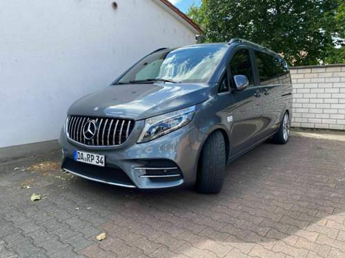

Übrigens würde mir die Tieferlegung von dem silbergrauen Vito im Thread (der mit den schwarzen Felgen) vollkommen ausreichen, nur glaube ich die haben den weiter runter geschraubt als das Gutachten eigentlich erlaubt. Wenn ich andere Bilder mit maximal freigegebener Bilstein-Tieferlegung betrachte, sind die ein gutes Stück höher als dieser.

Ich bezweifle dass ich in einem Vito einen Unterscheid zwischen einem Einrohr- und einem Zweirohr- Niedergasdruck-Dämpfer feststellen werde und mir ist relativ egal was Porsche in einem GT2 RS verbaut, kann ich mir leider nicht leisten. Es geht um einen Vito, der ist bequem und die Hunde haben genug Platz.
Mir geht es um eine optisch ansprechende Tieferlegung verbunden mit einer komfortablen Fahrt. Ich will nur nicht ein Fahrwerk kaufen, einbauen, vermessen lassen, einen Haufen Geld ausgeben um dann zu merken mir fehlen 10mm. Das wäre höchst unbefriedigend.
Diese Tieferlegung (Anhang) reicht mir. Wenn das Gutachten diese Tieferlegung ermöglicht dann kaufe ich mit Freuden das Bilstein Fahrwerk (sofern ich nicht doch auf die Airmatic warte).
Das Bilstein kostet nur 1400 anstatt 2200 (KW), umso besser. Allerdings bin ich mir wie gesagt nicht sicher ob der nicht weiter runter geschraubt wurde als das Gutachten erlaubt.
Vito Copyright SCHO

Doofe Frage aber kann man per Sonderabnahme das Fahrwerk nicht tierfer eintragen, als es in Gutachten steht?
Bin auch am überlegen, ob ich mir für meine V220 4MATIC das Bilstein holen soll, möchte aber schon ungefähr auf die Tiefe von dem grauen kommen.
Andere Frage: Ist die 4MATIC von Haus aus höher als die Hecktriebler?

Müsste man mal bei dem Reifenhändler fragen, dem der graue gehört, ob das Noch TÜV-Bereich ist. Einzelabnahme ist nicht mehr so einfach wie es mal war.
So wie ich es verstanden habe ist die 4Matic genau so hoch wie der Hinterradantrieb im W447. Im alten Modell war das noch anders.
Meins war vor Eintragung schon 6 Monate eingebaut und ist hinten so tief wie möglich.
Der Prüfer meine wörtlich: „ok, dass da nichts schleift kann ich sehen!“
Dann hat er Mitte Mittelloch bis Kotflügel und Gesamthöhe so eingetragen wie ich es präsentiert hatte.
War eine ganz normale Eintragung von Rädern, Fahrwerk, Spurplatten und Diffusor, ohne Vitamin B, ohne Heckmeck und ohne viel Zeit dafür aufzuwenden.
Hast du noch Restgewinde? Oder ist das das Maximum? Und hast du evtl. noch ein Foto von der Seite? :)
Hinten null Restgewinde. Anschlag. Vorne maximum laut Einbauempfehlung.
Steht gerade. Kein Keil.
