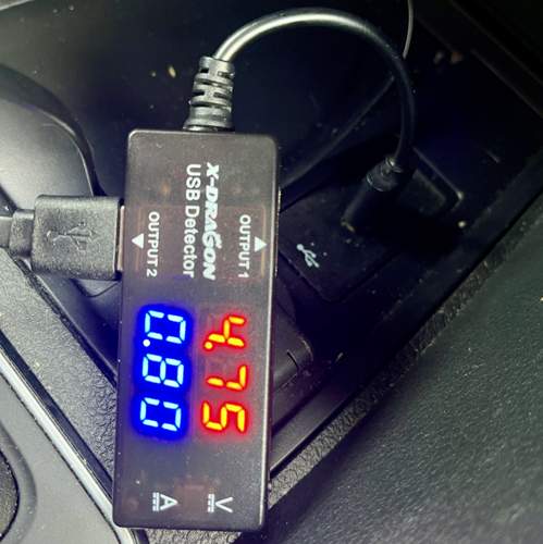

Meine USB-Steckdose in der Mittelkonsole hat nur 4,8 Volt. Das TomTom-Navi läd nicht.
Das Ladegerät im Zigarettenanzünder bringt 5,2 Volt. Wiso? Kann ich’s ändern ?
USB Steckdose
Über ZigiAnzünder
1 Antworten
Also zum Laden von Geräten sind Ladegeräte sicherlich immer die bessere Lösung, vor allem was die Leistung angeht.
In deinem Beispiel sind das 3,8 W für die Mittelkonsole und ca. 7,2 W für das Ladegerät.
Wie ist denn die Batteriespannung? Wieviel V kommt am Zigarettenanzünder an?
