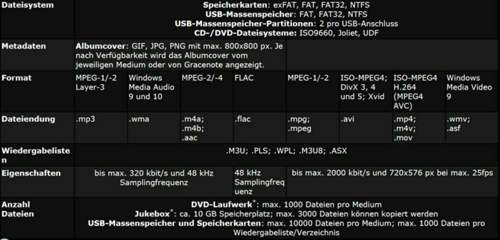

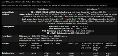

Welche SD karte kann ich in denn im MMI Slot benutzen? SD karte , Mini oder Micro SD ?
Danke für eure Antworten
Themenstarteram 7. März 2018 um 10:34
Das MMI Plus verfügt über zwei SD-Kartenleser im Handschuhfach, in die "normale" SD-Karten (32,0 mm × 24,0 mm × 2,1 mm) passen. Mit entsprechenden Adaptern kannst Du aber auch MiniSD oder MicroSD verwenden.
In der Bedienungsanleitung steht, dass die maximale Kapazität einer SD-Karte 128 GB beträgt. Aber auch eine 256 GB SD-Karte funktioniert einwandfrei!
@ccocktailer schrieb am 7. März 2018 um 11:10:39 Uhr:
SD-Karte. Sie kleineren nur mit Adapter.
Genauer: Siehe angehängte Bilder aus der CD-Anleitung.
Mmi-lesbare-dateien-usw1
Mmi-lesbare-dateien-usw-2
