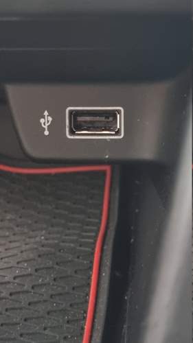

Hallo Zusammen,
Vielleicht hat ja jemand ne idee dazu.
Gestern hat sich mein Handy nicht mehr mit dem auto verbunden übers USB kabel (Android Auto) auf meinem Handy steht nur, dass es keine Verbindung herstellen kann, aber es läd das handy normal auf.
Hab auch verschieden kabel ausprobiert, aber immer dasselbe Problem.

Hast du den Ladeport mal am Handy geputzt? Das hatte bei mir schon Wunder bewirkt.
Themenstarteram 15. August 2023 um 9:01
Ja das war auch meine erste Vermutung, aber leider unhne erfolg.
Funktioniert die Datenübertragung bei beiden USB Ports nicht mehr? Oder nur bei einem nicht?
Themenstarteram 15. August 2023 um 9:51
Hab leider nur einen vorn. In der hinteren Mittelkonsole noch zwei, aber nur zum laden.
Besteht das Problem heute immer noch oder war es nur gestern? Falls es immer noch besteht -> Alles einmal neu gestartet?
Themenstarteram 15. August 2023 um 17:30
Problem besteht immernoch. Habs auch zurückgesetzt. Kollege meinte es könnte im Port an der fuge liegen was fürs carplay verantwortlich ist oder auch eine Sicherung. Hab mir den wireless Adapter bestellt und schau ob es so klappt, ansonsten tausch ich den port.
Die Sicherung kann es ja nicht sein, da das Handy noch geladen wird. Schau doch mal Sicherung F24 (5A) an. Die müsste in Ordnung sein
Themenstarteram 15. August 2023 um 18:08
Kennt jemand eine seite wo man den usb port beziehen kann?
USB-A oder USB-C ?
Themenstarteram 15. August 2023 um 19:25
USB A
Den USB Port zu wechseln ist bestimmt eine Herausforderung. In meinen Augen muss da ein Teil der Mittelkonsole raus. Vermutlich kommt man nicht dran wenn man nur die Seitenverkleidungen vom Mitteltunnel demontiert…

Bei jedem VW Händler bekommst du alle Ersatzteile im Teiledienst. Einfach anrufen und dahin durchstellen lassen. Ist meistens direkt am nächsten Tag abholbar.
