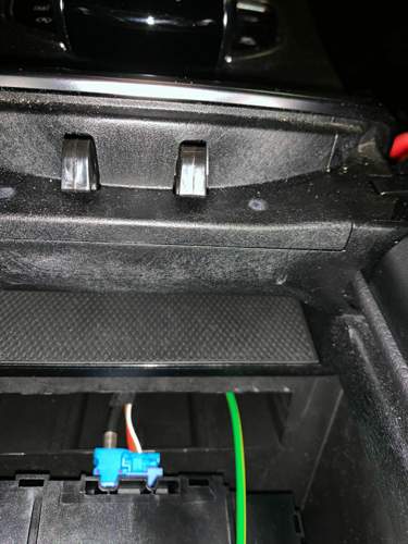

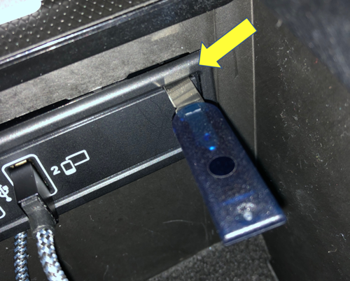

OK, dann gerne hier ein paar Fotos mit Beschreibung.
Die Schritte sind wie folgt:
1. Media Interface in der Armauflage ausbauen
Hierfür führt man die Klinge eines kleinen Taschenmessers links und rechts oben in die Öffnungen ein. Das Media Interface springt fast allein raus bzw. kann am noch eingesteckten USB Kabel ganz leicht herausgenommen werden. Erst die eine Seite, dann die andere Seite. Die hinten angesteckten Kabel können bleiben, bei mir waren sie lang genug. Siehe Bild 1 und 2.
2. Kleinen Ausschnitt für die Kabeldurchführung einschneiden
Damit das USB Kabel später Platz hat, habe ich ein paar Millimeter unten in der Mitte herausgeschnitten. Material ist weich genug, um das mit dem Taschenmesser zu machen. 4x4mm reichen leicht.
Siehe Bild 3
3. Einziehdraht einführen
Jetzt den starren Einziehdraht von der Seite des (vorher entnommenen) Getränkehalters durch den Schlitz stecken. Nach ein paar Sekunden hat der Draht den Weg durch die Öffnung des ausgebauten Media Interfaces gefunden. Geht im Grunde auch von der anderen Seite - aber dann ist es halt mehr Frickelei.
Am Einziehdraht dann das gewünschte Kabel mit etwas Isolierband befestigen und entsprechend durchziehen.
Siehe Bild 4 und 5
4. Media Interface wieder einsetzen
Das ausgebaute Interface wieder in die Öffnung drücken und dabei darauf achten, das USB Kabel in die im Schritt 2 geschnittene Öffnung zu legen.
Siehe Bild 6
5. Getränkehalter Einsatz
Der zuvor herausgenommene Getränkehalter hat ebenfalls eine Öffnung an der Stelle, an der jetzt das USB Kabel heraus kommt. Also einfach dort ebenfalls hindurch führen und Getränkehalter wieder einsetzen.
Siehe Bild 7
Fertig.
Ich habe ein relativ langes Kabel mit Stoffmantel verwendet. Dieses kann man problemlos von beiden Seiten unter die Mittelkonsole schieben. Klappergeräusche von harten Plastikkabeln sollten so ausgeschlossen sein.
Je nach Bedarf kann man das Kabel auf beiden Seiten dann auch hier herausziehen... je nach Bedarf.
