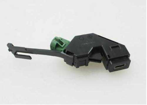

USB C Anschluß in der Mittelkonsollen von Facelif im Vorfacelift
hat das vielleicht schon jemand ausprobiert ob das gehen würde diese USB-C Buchse neben dem Scahlthebel aus dem Facelift im Vorfacelift einzubauen?
Nur Ladefunktion wird mir schon reichen.
Hat vielleicht schon wer die Teilenummer dafür?
Vielen Dank 🙂
Die USB-Buchse hat die Teilenummer 3G8 035 726 A. Kostet rund 22€.

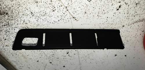

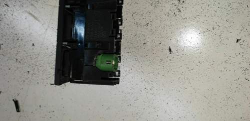

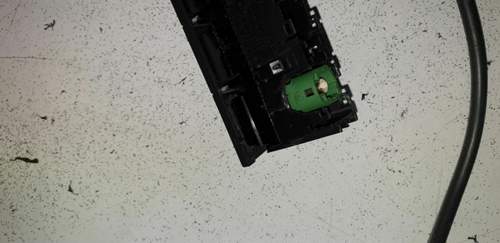

Das Grobe ist gemacht....
Bllindschalterleiste besorgt, originalen USB Anschluß ( ich wollte keinen "C"😉 aus dem Ablagefach entnommen und in die erste Schalterposition eingesetzt.
Die Blende darüber auch mit dem Dremel ausgefräst, könnte schöner aber vlcht geh ich da nochmal dran.. 😉
USB Buchse eingeklebt und wenn dann das neue Qui LAdedingsbums da ist wird alles in einem Rutsch verbaut..

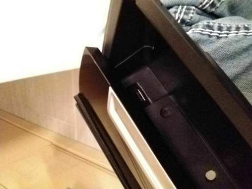

Es ist durchaus auch möglich, beim Umbau auf die Inbay-Ladenschale den USB-Anschluss in dem Fach zu lassen. Bleibt benutzbar wie die Originallösung und nimmt nur nicht soviel Platz weg (siehe Bilder).
Hab es bei mir so umgebaut, nachdem im Forum hierzu eine sehr schöne bebilderte Beschreibung kam: https://www.motor-talk.de/.../...adesschale-tauschen-t6183596.html?...
An dieser Stelle bedanke ich mich auch nochmal für die kreativen Umbauideen und die guten Beschreibungen hier im Forum.
