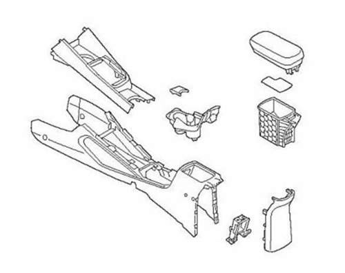

Ich war heute mal im Auto nachschauen, mir scheint, dass der hintere Teil/Deckel der Mittelkonsole abnehmbar ist. Eine Explosionszeichnung der Mittelkonsole vom Vorgänger des aktuellen RIOs scheint mir diesen Verdacht zu bestätigen.
Werde mir mal geeignetes Öffnungswerkzeug/Kunststoffkeile bestellen, ist eh schon eine Weile auf meinem Amazon-Wunschzettel.
navi + Softwareupdate habe ich nächste Woche.
Wie kommst Du an diese Explosionszeichnungen?
Google-Bildersuche 😁
