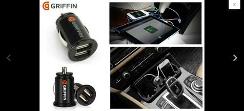

Warum unnötig basteln? Einfach sowas in den Zigarettenanzünder reinstecken.
USB-Ladeadapter
Ladeadapter
Ich bin davon ausgegangen, das es eine Dose für 12V ist, die einen Wandler, wie die Dinger die man reinsteckt, hat. Wo ist das Teil her, gibt es eine Beschreibung?

@4Takt: Mehrere ausprobiert, rutschen immer wieder ein Stück raus, so dass der Strom ständig unterbrochen ist.
Ich nutze solche Dinger, die kaum auftragen, seit Jahren. Die sitzen sicher in der Dose. so dass es noch nie zu einer Unterbrechung kam.

Ich muß schon sagen, daß man Alles verkomplizieren kann, sehe ich in den ganzen Empfehlungen und "Tipps" , wie man an die Sache 'rangehen kann !
Ich denke mal, dass ein USB-Adapter, den man in die vorhandene 12V-Steckdose steckt, schon relativ unkompliziert zu realisieren ist...
Meiner Meinung nach sollte der Themenstarter , vorne gar nichts ändern und sich im Wohnbereich eine ordentliche Ladestation mit Dauerstrom hinhauen , am besten so , daß es nicht störend wirkt !
Dieser Tipp ist natürlich deutlich unkomplizierter..., allerdings solltest du vielleicht mal beschreiben, was alles gemacht werden müsste, um eine ordentliche Ladestation unauffällig in den Wohnraum "hin zu hauen".
