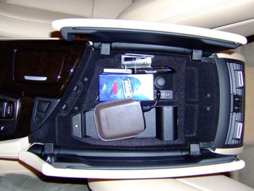

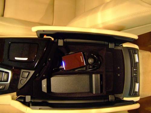

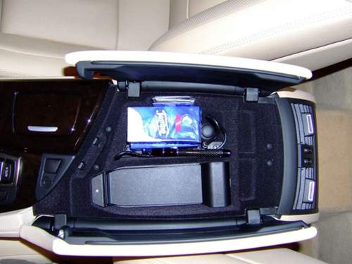

Bei der Festplatte ist eine Hülle dabei. Mit dieser passt die Festplatte gerade noch in das kleine Fach neben der Snap-In-Fläche. Ohne Hülle ist es noch weniger ein Problem. Einzig das kurze Kabel ist etwas zu kurz wie ich finde und das längere das dabei ist muss man dann halt etwas zusammenrollen oder so. Vielleicht kann ich heute Abend noch ein Foto schiessen und es hier hochladen...
Viele Grüsse
Robert
Kannst du heute Abend vielleicht probieren, ob die Zufallswiedergabe über alle Lieder funktioniert? Er also zwischen all deinen Lieder hin und her springen muss? Wenn das geht, ist meine 1,8" Schrott!
So, hier ein paar Bilder. Das erste mit dem kurzen Kabel, die anderen mit dem längeren welches sich doch ganz gut "verstauen" lässt 🙂
Wegen der Zufallswiedergabe werde ich noch schauen, vielleicht morgen...
Grüsse
Robert
Samsung S1 250GB-1
Samsung S1 250GB-2
Samsung S1 250GB-3
Danke Robert!
Grüsse
Robert
Hallo Robert, vielen lieben Dank! Das sieht ja klasse aus, gerade mit dem kurzen Kabel. Habe mir die S1 mit 120GB bestellt, kostet gerade mal 70 Euro. Im Vergleich zu den USB-Sticks ein deutlicher Unterschied.
