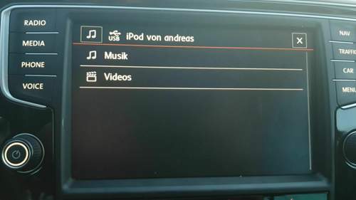

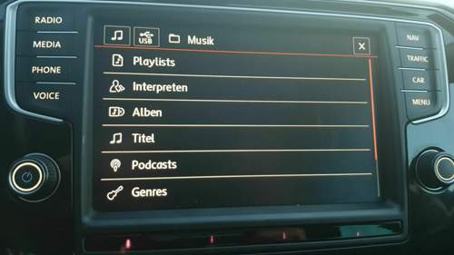

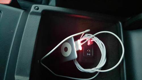

Komisch, bei mir funktioniert es einfach so. Gerade ausprobiert.
Ipod Classic an USB in Mittelarmlehne und es funktioniert einwandfrei.
20190807-212251
20190807-212245
20190807-212219
@stepnogorsk schrieb am 7. August 2019 um 22:32:59 Uhr:
Dann hast Du bereits einen Apple-Fähige USB-Anschluss verbaut...
