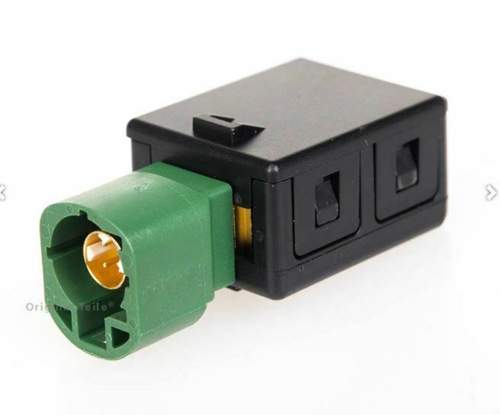

ich habe hier schon viel gelesen über Apple Carplay und diese ist auch freigeschalten, doch habe ich Probleme mit dem USB Anschluss.
Leider habe ich nur einen in der Mittelkonsole und anscheinend ist dieser ausschließlich fürs laden bestimmt?
Ich habe mit VCDS ausgelesen und hier ist mein Fehler
1637 - Schnittstelle für externen Medien
U11B8 00 [009] - keine Kommunikation
[USB - communication error]
bestätigt - geprüft seit letzter Löschung

verbauter USB Buchse 5Q0035726E

Es muss eine apple fähige Buchse verbaut sein. Welche Teilenummer diese hat,weiss ich nicht. Kannst du aber hier im forum nach suchen. Bei den etwas älteren Modellen ist meist eine nicht apple fähige verbaut
Danke für deine Info,
habe bereits darüber gelesen, dass evtl. die Buchse ausgetauscht und sogar der Stecker oder Kabelbaum geändert werden müssen.
Was mich aber interessieren würde,ob im Steuergerät 5F die Einstellungen geändert werden können, bezüglich der Konfiguration der USB Buchse?
Ich war bereits bei VW und wollte wissen, was ich jetzt ändern muss, doch leider konnten die mir nicht weiterhelfen und man müsse online eine Anfrage an VW stellen!
Habe jetzt mal im Internet genau meine Buchse gfeunden und die soll auch für Apple carplay sein
Kabelsatz Buchse Discover Media MIB MIB2 AMI USB IN Carplay Navi Set 5Q0035726E
Hast du CarPlay selber frei geschalten? Denn das freischalten beim Händler beinhaltet eigentlich auch den Tausch der USB Buchse. Wenn du nur 1 Buchse hast, ist die serienmässig nicht Apple-fähig. Also tauschen.

Also von der Teilenummer her ist es die Apple-fähige USB Buchse.
Guck mal per VCDS o.ä. ob bei dieser USB iphone/ipod ausgewählt ist.

Die Apple-USB-Buchse ist anders verkabelt als die Standard USB-Buchse, also Kabelsatz wird auch benötigt. Die Standard-USB-Buchsen sind nur Carplay-fähig, wenn ein HUB zwischengeschaltet ist.
Ich bin davon ausgegangen, dass in dem Satz "USB Buchse Apple fähig" das entsprechende Kabel dabei ist und nicht nur die nackte Buchse
