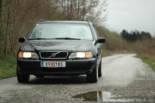

So, nun ist es soweit, ich habe die US-Blinker. Ich finde es sieht einfach nur hammergeil aus.
Nun aber zu den wohl ewig diskutierten Fragen der Zulässigkeit.
Ich bin mir ziemlich sicher, dass sie eigentlich nicht zulässig sind, jedoch stellt sich für mich die Frage warum? und dann noch ob es sich hierbei um eine Ordnungswidrigkeit (Nur SAE-Nummer und kein E2-Prüfzeichen) oder einen Straftatbestand handelt?
Ich meine, es ist klar zu erkennen ob sie bei 21W blinken, oder ob sie bei 5W leicht orange leuchten. Ich sehe jeden Tag so so viele Autos bei denen die Blinker auf "Dauer" geschaltet sind und frage mich daher mit was ich zu rechnen habe und ob jemand von euch da irgend welche Erfahrungen gemacht hat bzw. sich vielleicht mit der Materie auskennt?
Danke!!
Es ist NICHT zulässig.
Punkt!
Darüber muss nun auch nicht 22 Seiten lang diskutiert werden.
Eine Kombination aus Blinkerbirne und Standlicht/Begrenzungslicht ist in D nicht zulässig.
Ganz offiziell führt so ein Umbau zum Erlöschen der Betriebserlaubnis,da Du die lichttechnischen Einrichtungen unsachgemäß verändert hast.
Wie und ob das wirklich geahndet wird liegt im Ermessen der jeweiligen Person,die Dich anhält.Wenn der nen schlechten Tag hat....
Martin

Sowas sollte man in DE mit weisser Standleuchte & Orangem Blinker machen.
Die dafür im V70I einsetzbaren LED 21/5W Leuchten habe ich noch nicht gesehen - 21W mit Orange-LEDs, 5W Ansteuerung weiß. Soll es aber geben (es gibt z.B. BAY15d Sockel 21/5W als Orange/Rot für Heckleuchten, ich habe z.B. welche im Motorrad).
Illegal in jedem Fall, da diese Spezial-LED Doppelfarbenleuchtmittel selten eine E-Nummer haben, aber es fällt dann nicht auf.
PS: Im C70 gehen LED sowieso nicht - bringt das serienmässige Leuchtmittelüberwachungssystem total durcheinander, und mit Widerständen würde ich grundsätzlich nie arbeiten (Hitzeentwicklung & elendes Elektrikgefrickel).

Ich kenne die 850er Leuchten nicht, nur S/V/C70 - die 850er Eckgehäuse sind wohl anders, weil dort das Standlicht mit drin ist.
Im V70 ist der EU-Blinker nur ein Blinker - mit einer Fassung für 21W BA15S. Standlicht ist separat im Hauptscheinwerfer, 5W, und leuchtet dementsprechend etwas diffus / funzelig. Gefällt gar nicht...
In der S/V/C70 USA- / Kanada-Version hat man im Blinkergehäuse an gleicher Stelle die BAY15d 21/5W Kombibirne drin, wie man Sie aus den kombinierten Rück- Bremsleuchten kennt. Allerdings in den USA natürlich Orange.
Und genau das ist illegal, und fordert Verwechslungen geradezu heraus! Siehe Bild vom V70 weiter oben!
Wenn man nun eine BAY15d 21/5 Doppelleuchte mit Orange-LED's auf dem 21 W Blinkerschaltkreis, und weißen LED's auf dem 5W Schaltkreis hätte, wäre das perfekt - und wird sicherlich von keinem Bullen / TÜV beanstandet.
Mit einer Bay15d 21/5 Orange/Weiß würde man sozusagen ein weißes Standlicht vom Scheinwerfer ins Blinkergehäuse verlegen.
Ist aber alles graue Theorie, da unsere Elektronikverseuchten S/V/C70 ein Leuchtmittelüberwachungssystem haben, das LED Lampen als defekt meldet (die ziehen nicht genug Watt)...🙄
