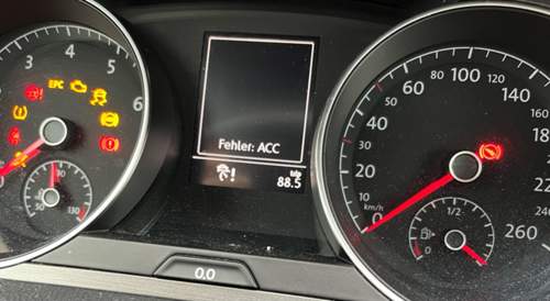

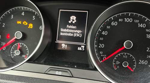

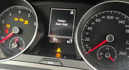

bei meinem DSG 200 im Golf, ca 220.000 km, Kupplungspaket bei ca 60.000 km ersetzt weil Gänge durchrutschten, trat in den letzten Tagen vermehrt auf:
1) Start unmöglich, diverse Fehlermeldungen, siehe Fotos, tauchten auf statt Motorstart. P bleibt eingerastet.
2) Nach ca 20-30 min Fahrt sprang der Gang raus, nur noch Leerlauf. Nach Einlegen des Hebels auf „P“ für ca 1-2h kein Neustart möglich, Hebel verharrt auch in P.
3) Bei der nächsten Fahrt nach ca 3 Tagen Pause schalten nur die Gänge 1, 3, 5, 7. Die Gänge R sowie 2, 4, 6 können nicht genutzt werden. Gang 1 wird hoch gedreht, mit Glück wird dann plötzlich 3 eingelegt. Aber nach Halt an einer Ampel etc. kann auch D1 drin bleiben bis in den Begrenzer. Manchmal wird aber auch, unter Auslassung von 2/4/6 „normal“ bis 7 hochgeschaltet.
Steuereinheit defekt? Ventile defekt? Ölpumpe defekt? Mechatronik verschlissen?
Was könnte es sein?

Simple Frage, aber bei den derzeit gesunkenen Temperaturen: hast du bereits deine Batterie geladen
Meine war nach 5 Jahren Original im Eimer, ewig geleiert im Winter, die neue Varta Silver ist jetzt drei Jahre drin und hat auch schon nur noch 11,9V, startet aber problemlos.
Lad dir mal für mind. 12h besser 24h und dann schau ob das Problem erneut auftritt.
Während der Fahrt wird die Batterie geladen, würde also nicht auf all deine Symptome passen.
Aber was quasi kostenloses ausprobieren sorgt für einen eliminierten Fehler. :)
