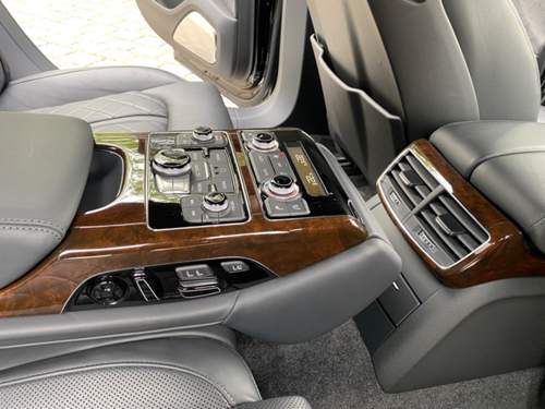

im Forum habe ich schon einige Sachen gelesen, wie man seinen A8 schöner machen kann, z.B. Kühkschrank hinten einbauen, HUD mit der informativeren Platine vom A6 aufrüsten, usw.
Vielleicht macht es Sinn, einen Thread aufzumachen, wo man solche etwas spezielleren Upgrades sammelt?
Ich fange mit folgendem Thema an:
Ruhesitz nachrüsten:
Siehe Foto, was gemeint ist. Original war das nur bestellbar zusammen mit der durchgehenden Mittelkonsole. Warum sollte man es nicht bei anderen Fond-Konfigurationen nachrüsten können, insbesondere bei den verstellbaren Einzelsitzen hinten?
Dem Foto nach wäre die einfachste Lösung ein Austausch am Beifahrersitz von der rückseitigen Klappe für Utensilien gegen diese klappbare Ablage für die Füsse. Dazu eine Codierung, dass der Beifahrersitz auf Wunsch nach vorne fährt und die Rückenlehne nach vorne kippt. Als Ersatzteil müsste man nur diese Klappe kaufen bzw. zusammen mit einer anderen Rückwand vom Beifahrersitz. Auf zusätzliche Massage für die Füsse könnte man verzichten, wenn es dazu mehr bräuchte.
So einfach geht das wahrscheinlich nicht, oder?

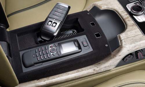

Plan B müsste dann sein von einem Schlachtfest einen Ruhesitz mit passenden Bezügen zu finden und den Beifahrersitz auszutauschen. Bräuchte man noch etwas? Gibt es zur Steuerung zusätzliche Knöpfe in der Türseitenwand oder läuft alles über diese Fernbedienung (siehe zweites Foto)?

Themenstarteram 2. November 2022 um 14:50
Zweiter Vorschlag zum Upgraden:
Bei den Fond-Varianten mit durchgehender Mittelkonsole sieht man immer eine schöne Holzvertäfelung im Rückbereich von der Mittelkonsole.
Bei den anderen Varianten ist dort nur Plastik, egal ob Klappe zum DVD-Spieler für das RSE, Durchladeeinrichtung oder Kühlschrank.
Die Frage ist, ob man bei diesen anderen Varianten auch solche Vertäfelungen einsetzen kann in natürlich passenden Holzton, eventuell von einem Schreiner anpassen/kürzen lassen, wenn nötig, um das Plastik dort zu ersetzen, aber weiterhin die Funktionalität der Klappen zu erhalten?
85dfe494-e223-429f-8cff-d45902e5b143
Die Fernbedienung ist wohl für die Fondsitze zur Massage. In den Türen gibt es die Memoryfunktion der Fondsitze und in der Mittelarmlehne die entsprechenden Sitzverstellungen mit der Steuerung des Beifahrer-Ruhesitzes (fährt nach vorne). Sprich, mit der Fernbedienung wirst Du die Sitze nicht steuern können. Ich habe keine Massage Sitze hinten sondern nur vorne und ich steuere die Sitze hinten nicht mit einer Fernbedienung.
Ich habe hinten auch einzeln verstellbare Sitze mit Massage, Belüftung, Heizung, Lendenwirbel usw., aber ohne eine Fernbedienung, alles von der Mittelkonsole hinten bzw. den Türen zu bedienen.
Die Fernbedienung muss irgendetwas anderes bei dem Ruhesitz ansteuern.
Und - wenn original diese Fußauflage an der Rückseite des Beifahrersitzes angebracht ist, hat dieser (Beifahrersitz) keine Massage, was einer Beifahrerin wohl schwer zu vermitteln ist.
Bei mir kannte Sie die Massage schon vom A6 - und dann einen A8 ohne Massage im Beifahrersitz?
Also wenn Umbau, dann aus meiner Sicht diese (für mich sinnloses) Klappfach hinten weg und die Fußauflage dran.
Themenstarteram 2. November 2022 um 16:55
Das ist gut zu wissen. Den Beifahrersitz gegen den Ruhesitz tauschen, das wäre also ein Verlustgeschäft in Sachen Vordersitzmassage.
Man müsste also besser den vorhandenen Beifahrersitz umbauen, so dass wenigstens diese Fussauflage hinten dran hängt, die man dann manuell ausklappen kann.
Der originale Ruhesitz hätte aber noch Massage für die Füsse oder ist das nur im D5 so? Da würde ich im Zweifel aber die normale Beifahrersitzmassage nicht für opfern. (Offenbar konnten sie nicht für Vorderseite und Rückseite am Sitz gleichermassen Massagefunktionen anbieten (selbst wenn nie gleichzeitig, aber abwechselnd nutzbar)).

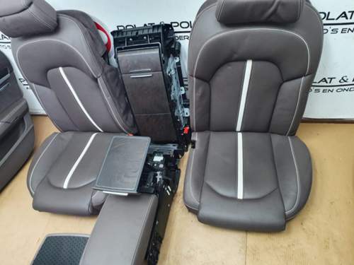

So sieht das bei meinem A8 hinten aus:
Hast Du schon etwas gemacht?
Diese für mich unnötigen Zeitungshalter brauche ich auch nicht.
Hab nur noch keine alternative Idee.

Es gibt viele nette Dinge, die nachgerüstet werden können. Ein Teil der Elektronik kann jedoch sehr involviert sein.
Die Fernbedienung, die Sie sehen, steuert die Massage für den rechten Rücksitz, wenn das Auto mit dem Executive-Entspannungssitz ausgestattet ist. Die serienmäßige Rücksitzmassage hat 2 Arten mit 3 Intensitätsstufen. Die Executive Relaxation Seat-Version hat viel mehr Funktionalität mit 4 Massagearten mit 5 einstellbaren Geschwindigkeits- und Intensitätsstufen.
