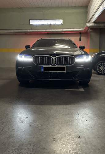

Ja, ich sehe hier zum Beispiel einen kleinen Unterschied zwischen den beiden Scheinwerfern, aber ich bin mir zu 100 % sicher, dass ihn niemand in einer Werkstatt bemerken würde – ganz zu schweigen von der Entscheidung, dass etwas dagegen unternommen werden muss ;-)
Ich füge ein weiteres Foto bei, auf dem man tatsächlich beide Scheinwerfer sieht.

Wie schon gesagt, es ist absichtlich so, daß nicht beide Scheinwerfer identisch stark leuchten sollen. Zur Straßenmitte hin etwas kürzer, um Gegenverkehr nicht/weniger zu stören, zum Straßenrand weiter, damit Sonstiges früher erkennen kann (Gegenstände, Tiere usw.). Daher wäre ich z.B. mit beidseitig identisch leuchtenden Fronlichtern evtl. eher irritiert, weil funktionsfremd.
Sorry, aber auf dem Bild sehe ich keinen Unterschied

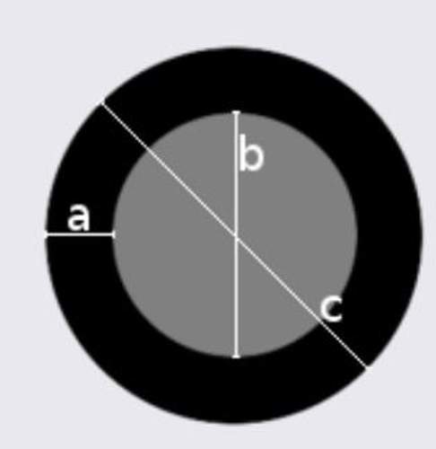

17-Zoll Felgen bieten spürbar mehr Komfort, weil die Reifenflanke (im Bild: a) höher ist als bei 19-Zoll-Felgen. Ein Reifen wirkt wie eine Luftfederung, je höher die Flanke, desto komfortabler wird die Fahrt, desto weniger merkst du eventuell aber auch Unterschiede bei einem adaptiven Fahrwerk, weil die Fahrt mit den 17-Zöllern sowieso um einiges "weicher" ist.
Birnen = Lichtausbeute der Scheinwerfer:
Insgesamt ist ein 17-Zoll und ein 19-Zoll-Rad gleich hoch, haben also den gleichen Durchmesser (im Bild: c). Beim 5er sind alle Räder 67,9 cm hoch. Dadurch steht das Auto auch immer gleich hoch, egal ob 17, 18, 19 oder 20-Zoll-Felgen und die Lichtausbeute ist dadurch identisch.
