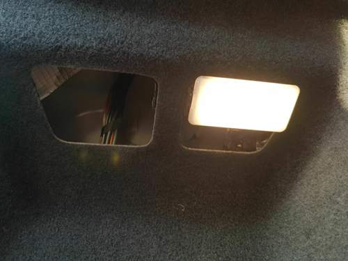

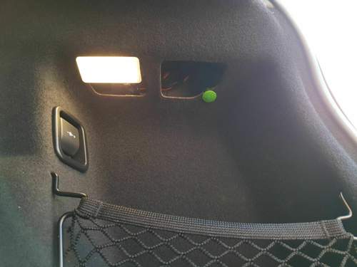

das Kofferraumlicht beim F45 (Facelift) hat ja nicht viel mit Premium zu tun:

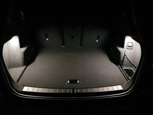

Nur eine LED rechts an der Seite, die dazu noch ziemlich blendet. Stellt man eine Tasche rechts hin, ist der Kofferraum total düster. Daher habe ich mal eine DIY-Lösung gebastelt, die –wie ich finde- den Aufwand wert ist:
Dazu habe ich eine zweite LED-Lampe gekauft für ca. 25,-- €. Diese und die Originallampe habe ich dann jeweils hinten links und rechts unterhalb der Ablage in die freien Öffnungen eingebaut. Das Ergebnis ist überragend, die Bilder sprechen für sich:
Licht ist jetzt im gesamten Kofferraum, blendfrei und auch bei halb gefüllten Kofferraum ist immer noch ausreichend Helligkeit da.
Die Aussparung der ursprünglichen Lampe habe ich von hinten mit Vlies zugeklebt, man kann auch eine Abdeckung machen, hier ist Kreativität gefragt. Ebenso bei der Befestigung der Lampen. Ich hatte noch Butylstreifen übrig und die Lampen von innen damit festgeklebt. Sitzt alles fest.

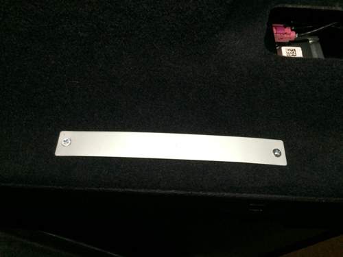

ich habe bei mir eine ähnliche Lösung angebracht:

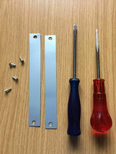

Verwendet habe ich diese Akkuleuchten (falls der link nicht erlaubt ist, bitte löschen), da ich momentan keine Lust zum Kabel verlegen habe. Die beiden Haltebleche, die die mit Magneten versehenen LED Leuchten halten, habe ich mit zwei Schrauben fixiert, (drei wären besser gewesen).
Die LED Leuchten, die mit Bewegungssensor ausgstattet sind, erleuchten den Kofferraum sehr gut und schalten sich erst an wenn man an den Kofferraum herantritt und nicht schon beim Öffnen. Die originale Kofferraumleuchte habe ich einfach nur abgeklemmt, da ich wie du der Meinung bin, dass sie sehr blendet. Nach nun etwas über dreimonatigen Einsatz (fast täglich, mit mehrmaligem öffnen des Kofferaumes, überwiegend in der dunklen Tiefgarage) hat nun eine Leuchte begonnen schwächer zu werden. Ich finde die Standzeit des Akkus ganz ok. Nach ca zwei Stunden Ladezeit je Leuchte, leuchten beide wieder super hell.
Gruß Heinrich
Sehr interessante Lösung! Erst durch Deine Fotos habe ich bemerkt, daß da schon ab Werk zwei große Ausschnitte je Seite in der Kofferraumverkleidung sind. Man fragt sich, wofür? Für eine Sonderausstattung, die wir nicht haben?
Hat sich die Original-Leuchte einfach mit ihrem Original-Kabel an die neue Stelle verpflanzen lassen?
Und die zweite Leuchte, wie und wohin hast Du da das Kabel verlegt?
Themenstarteram 3. Oktober 2019 um 8:01
Das Kabel für die Originalleuchte habe ich verlängern müssen. Rüber auf die linke Seite habe ich das Kabel unter die Kofferraumabdeckung gelegt. Dazu musste ich die hintere Kunststoffleiste demontieren. Unten drunter ist genug Platz, auch an den Seiten (da wird nichts abgebaut) kann alles problemlos verstaut werden, ein paar Kabelbinder reichen völlig aus.
Die vorgestanzten Ausschnitte an den Seiten machen die Sache natürlich viel einfacher.

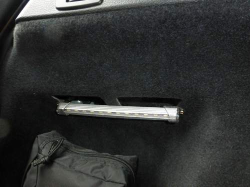

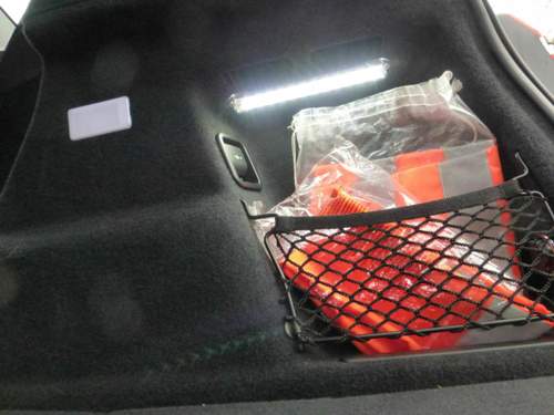

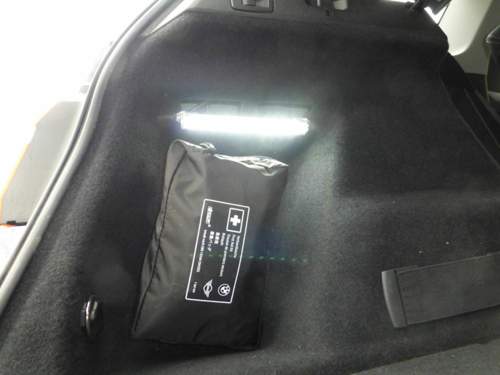

Inspiriert durch den Beitrag von BMWfantastic habe ich auch die nicht so tolle Originalleuchte durch 2 LED's ersetzt.
Ich habe 2 LED Stäbe in der Bucht für insgesamt 9 Euro gekauft. Es ist darauf zu achten, dass die LED's nicht für exact 12V sondern für einen Bereich von 12 - ca. 20V ausgelegt sind, damit sie durch evtl. Spannungsspitzen nicht zerstört werden.
Die Leuchten habe ich mit Blechschrauben im Filz besfestigt. Andere Kabel sind dort nicht verlegt, die evtl. durch die Schraubenspitzen verletzt werden könnten.
Ich wußte nicht, wie ich die hintere Kunststoffleiste lösen konnte. Deshalb hab ich das Kabel in diesem Bereich nicht so optimal an der Kunststoffleiste vorbei durch die Reserveradmulde gelegt. Ist aber kein Problem.
