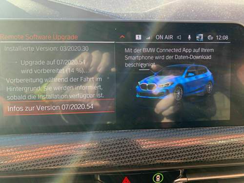

BMW hat angekündigt das sie beginnend ab 19.10.2020 die Verteilung des Juli Updates für BMW OS7 Fahrzeuge starten wird.
Daher kurz die Frage hat schon jemand von euch das Update erhalten? Wird das in „Wellen“ Verteilt? Wie sind eure Erfahrungen insb. zu BMW Maps würde mich eure Meinung interessieren. Das bisherige Navi ist das wohl schlechteste was ich jemals hatte (ist auch mein erster BMW). Hoffe das es mit dem Update benutzbar wird.

@nmSteven schrieb am 12. November 2020 um 22:26:36 Uhr:
Folgende Kriterien müssen wohl erfüllt sein (Die Liste hat keinen Anspruch auf Vollständigkeit):
  • Fahrzeugbatterie über 80% geladen
  • Außentemperatur über -10Grad
  • Fahrzeug muss Waagerecht stehen
  • Warnblinker muss aus sein
  • (Nur Automatik) Wahlhebel in Position P
  • Motor ist ausreichend abgekühlt
  • Elektronische Parkbremse ist angezogen
  • Mobilfunkempfang muss vorhanden sein
  • Alle Fenster müssen geschlossen sein
  • Heckklappe muss geschlossen sein
  • Keine Geräte an USB Anschluss (Dashcam, Smartphone)
  • Fahrzeugschlüssel im Fahrzeug (keine Keycard, einer der beiden Schlüssel)
  • Außenbeleuchtung ist aus (unzulässig sind Parklicht und Abblendlicht)
Aus meiner Sicht sind bei mir alle Punkte erfüllt. Er will aber trotzdem nicht installieren.
Wie kann ich denn den Batteriestatus prüfen?
War bei mir das selbe Problem. Hab das Auto einfach über Nacht ans Batterieladegerät geklemmt. Am nächsten Morgen lief es dann ...
Auch eine Frage dazu: Mein F40 hat laut Bordomputer das Update zwar geladen, ich kann es aber nicht starten bzw. installieren. Muss ich da noch warten oder läuft das was falsch?
Sie die Liste 3 Beiträge vor dir. Das muss alles passen.. bei mir war es wohl die Batterie....

Das Herunterladen war bei mir vor ca. zwei Wochen fertig. Letztes Wochenende einen Ausflug gemacht. Ohne, dass die Installation vorgeschlagen wurde. Heute wieder zu einer kleinen Wanderung etwa 25km weit gefahren. Als wir nach der Wanderung wieder ins Auto stiegen, bot es die Installation endlich an. Zu Hause dann erstmal wieder nicht. Aber als ich durch den Start-Stop-Knopf quasi alles aus gemacht habe (mache ich normalerweise, indem ich einfach die Fahrertür aufmache), nachdem ich extra nochmal in die Einstellung gegangen bin und dort wieder nur die Ankündigung lesen "durfte", kam die Meldung wieder, dass jetzt installiert werden darf. Die hat dann übrigens 20 min gedauert (währenddessen wurde zwei/dreimal das OS neu gestartet). Online-Funktionen stünden erst bei der nächsten Fahrt zur Verfügung, wurde beim Abschluss erklärt. Das wird wohl wie beim Download des Updates sein, dass die Updates der Apps auch nur während der Fahrt heruntergeladen werden.
Ich habe heute auch die Meldung bekommen dass der F40 updaten will. Die App hat es gemeldet, aber Auto hatte es schon angefangen downzuloaden. Hat alles reibungslos geklappt. Nach 20 Minuten war der Spuk vorbei. Witzig ist nur dass während des Updates es überall blinkt, surrt und andere komische Geräusche macht. Jetzt ist 7/2020.54 drauf
