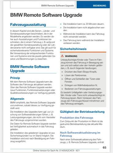

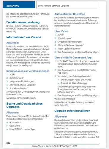

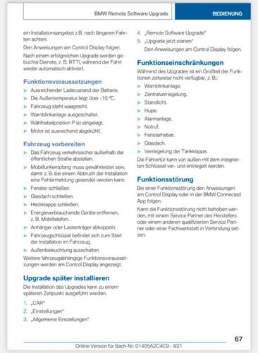

…bei der Antwort hättest du auf die Betriebsanleitung verweisen müssen die dann ja bei allen G3x LCI Modellen fehlerhaft wäre. Unfassbar, manchmal sind die Antworten der Kassierer einer Tankstelle qualifizierter als bei diesen Hotlines…

Kommt darauf an: Für D ist die Antwort falsch, für Österreich ist die Antwort korrekt und die Betriebsanleitung falsch.
