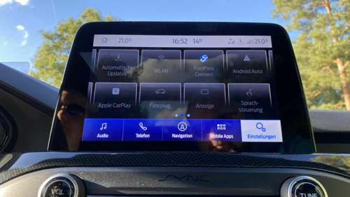

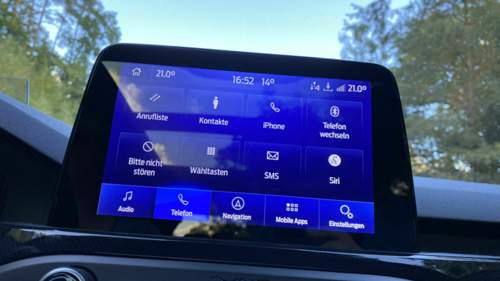

Hey zusammen,
Ich hab heute auch das Update aufgespielt.
Scheinbar passt da aber gewaltig etwas nicht mit dem Tag-Skin. Die Farben sehen völlig daneben aus und der Skin ist aktuell unbenutzbar für mich. Der Nacht-Skin funktioniert tadellos. Hat(te) das schon jemand und bestenfalls auch eine Lösung dafür?
Siehe Fotos für den Vergleich zwischen Tag- und Nacht-Skin.
Besten Dank und Grüße aus der schönen Oberpfalz

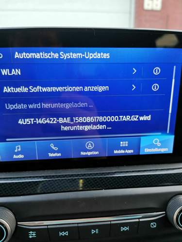

So ich bin hier heute schon echt hyperaktiv :D. Mal eine Frage an alle, die das F9-Kartenupdate erfolgreich durchgeführt haben:
Stand bei euch oben während dem ganzen Prozess, dass die Software aktualisiert wird? Beim Update auf Sync 3.4 stand es dauerhaft da aber jetzt beim Karten-Update ist es schon 2-3 Mal weg gewesen. Sync reagiert ziemlich langsam also läuft es wohl trotzdem weiter.
Die Frage ist, geht es nachdem die Update-Leiste wieder angezeigt wird auch wirklich weiter oder startet es jedes Mal neu? Denn dann wäre ich die letzte sehr knappe Stunde umsonst unterwegs gewesen. Erfahrungen?

Ja, das war bei mir bei den letzten erfolgreichen Kartenupdates öfter.
Scheint normal zu sein ;)

Das hatte ich auch vor 1-2 Seiten gepostet. Lösung: Unter Einstellungen - Anzeige ein Hintergrundbild manuell auswählen. Oder Werks-Reset über Sync.

Hey, danke für die schnelle Antwort. Dann hoffe ich, dass das Update bald endlich fertig ist. Dauert ja ewig.
Muss ich wenn es fertig ist den Stick raus nehmen und Auto für ein Paar Minuten absperren oder den Stick drin lassen und Auto absperren? Oder einfach nur raus nehmen und fertig?
Und willkommen zurück turgor :).
Edit: Gerade hat sich Sync neu gestartet nach der Meldung, Teil 2 wäre abgeschlossen. Geht wohl weiter...
Ein Traum! Danke für die schnelle Hilfe.
Da hab ich wohl etwas zu schnell durch den Thread gescrollt.
Tag-Skin
@Invio1 schrieb am 27. September 2020 um 20:46:47 Uhr:
Nach Abschluss des Updates steht in der Leiste oben „Update abgeschlossen - USB-Stick entfernen“ (oder so ähnlich). Dann einfach Stick entfernen, Zündung aus, abschließen und ein wenig warten. Dann sollte das beim nächsten Start abgeschlossen sein. ;)
Danke! :)
Hab immer wieder ein wenig mitgelesen, aber mich nur selten beteiligt :(
Super klappt alles. Vielleicht kannst du mir noch auf meine Frage im Post über deinem eine Antwort geben. Bin bald seit über einer Stunde am updaten... Wie lange denn noch...
Die Dauer variiert stark. Ich hatte verschiedene USB-Sticks benutzt für die Kartenupdates. Das dauerte von knapp unter einer Stunde bis knapp 90 Minuten.
Ok, bei mir dauert es schon 2 Stunden. Schon fast eine seit Teil 1 fertig wurde und Sync sich neu gestartet hat.
Sicher dass es nicht schon fertig ist? Mal die Karten-Version kontrolliert?

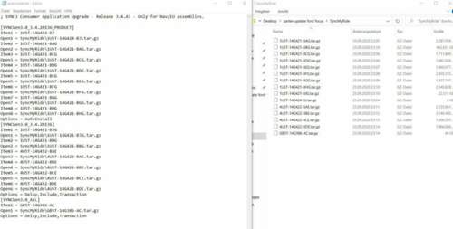

@Toni-Active schrieb am 26. September 2020 um 14:09:16 Uhr:
Du kannst die autoinstall mit Texteditor öffnen und schauen welche Dateien für den SyncMyRide Ordner drin stehen. Sollte mit dem Ordner übereinstimmen. Auch auf die Dateiendungen „xxx.tar.gz“ achten. Nicht das eine Datei nochmal entpackt wurde. Ist mir auch schon bei Apple Rechner passiert.
Habe da leider nichts auffälliges gefunden:( und lade nun nochmal das Kartenupdate komplett.
