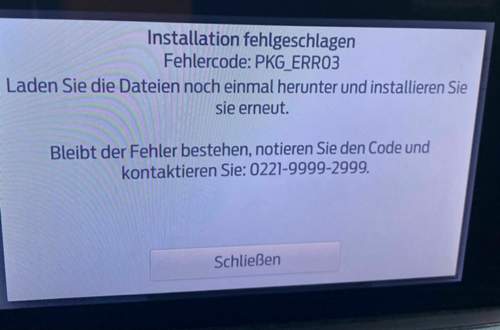

Ich habe gestern offiziell 3.4 installiert. Nun wurde mir ein Karten-Update (F9?) angeboten. Die knapp 22 GB habe ich runtergeladen, aber bei der Installation kommt diese Fehlermeldung ...
.jpg
Dateifehler (Paketfehler)
PKG_ERR02 = PKG_DWNLD_PKG_NOT_FOUND
PKG_ERR03 = PKG_UNTAR_FAILURE
PKG_ERR04 = PKG_REVOKED
Fehler beim Laden oder vielleicht stimmt irgendwo in der autoinstall der Pfad oder Dateiname nicht mit den Dateien überein.

Aber mehr als nochmal runterladen und einen zweiten Versuch starten kann man als IT-Laie dann wohl nicht machen, oder?
Du kannst die autoinstall mit Texteditor öffnen und schauen welche Dateien für den SyncMyRide Ordner drin stehen. Sollte mit dem Ordner übereinstimmen. Auch auf die Dateiendungen „xxx.tar.gz“ achten. Nicht das eine Datei nochmal entpackt wurde. Ist mir auch schon bei Apple Rechner passiert.
@Toni-Active schrieb am 26. September 2020 um 14:09:16 Uhr:
Danke für den Tipp. Probiere ich mal. :)
Geht vielleicht schneller, als die 21GB nochmal zu laden.

Die Fehlermeldung hatte ich auch schon. Weiß aber nicht mehr was genau war.
Die Dateien waren es nicht. Ordnername oder irgendwo ein Leerzeichen dabei. Schau es dir mal genau an.

Du kannst auch nochmal schauen, welches Format dein Stick verwendet. Fat32 wird aller Wahrscheinlichkeit nach nicht funktioniert, exFAT sollte es sein.
