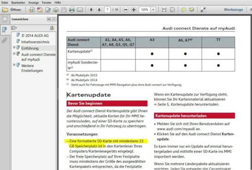

Irgendwie schaffe ich es nicht, das aktuelle komplette Update für Europa 2016/2017 auf eine 16GB SD Karte (Samsung SDHC) zu bekommen.
Egal ob ich es direkt dorthin speichere (also beim Download als Ziel angebe) oder später nach dem erfolgten Download dort hin kopiere, angeblich ist immer zu wenig Speicher (sind wohl nur einige wenige KB zu wenig) auf der SD Karte frei.
Und ja, hab die SD Karte auch bereits mehrfach formatiert, hat laut Anzeige der Eigenschaften auch 15,71 GB frei.
Das Update hat laut Anzeige beim Download "nur" 12,9 GB, sollte also doch locker auf eine 16 GB SD Karte passen ...
Der Download ist eine Zip Datei, die noch entpackt wird. Das Entpackte ist wahrscheinlich größer

Bei mir sind es ebenfalls exakt 15,68 GB auf dem MAC nur bekomme ich die nicht auf eine 16 GB SD Karte (laut Anzeige der Eigenschaften hat diese 15,71 GB frei) kopiert.
@marc4177: was hast Du für eine SD Karte (Speichergröße) verwendet? Welche Formatierung hattest Du auf der Karte (FAT oder exFAT)?
So etwas (benötigter Speicherplatz auf dem Datenträger) könnte man doch einfach in der Beschreibung beim Download als Information mitgeben, ist jetzt echt nicht zu viel verlangt.
Auch der Unsinn mit dem Java Client und zwangsläufig benötigter Runtime Environment ist jetzt nicht gerade benutzerfreundlich und aktueller Stand der Technik ...
Die SD Karte ist eine 32GB und hat FAT32.
Ist eine normale Samsung wo ich sonst meine Lieder drauf habe.

Zur Abrundung:
NTFS funktioniert auch.
Ich habe gerade nachgesehen, da steht doch tatsächlich nichts über die 32 GB bei myaudi bei den Kartendownloads, da hätte es sicher stehen MÜSSEN!
Diese 32 GB- Forderung steht NUR in der Audi-Connect-Anleitung (siehe Bild), die habe ich als pdf auf meinem Rechner gefunden, keine Ahnung woher die ist.
Im gedruckten Bordbuch steht nichts von 32 GB, ebenso nicht auf der dem Auto beiligenden Anleitungs-DVD fürs MMI.
Das mit dem Java hatte ich anfangs auch überhaupt nicht verstanden wie das geht, das wäre anders einzurichten sicher auch möglich gewesen - vor allem sicherer als deshalb extra Java installieren zu müssen.
Kartenupdate-32gb
