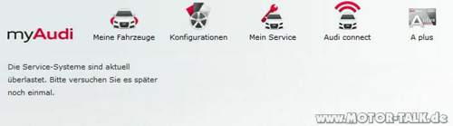

Moin,
bei mir kommt seit Tagen ( Morgens, Abends oder Nachts ), das die Service-Systeme überlastet sind.
Kann das Kartenupdate leider nicht downloaden.
Ueberlastet
@elektrostapler schrieb am 19. Juli 2015 um 07:08:23 Uhr:
Moin,
Bei mir geht es, hab mich gerade zum Test eingewählt.
Schon mal deinen Browsercache geleert?
Jetzt funktioniert es
Ueberlastet

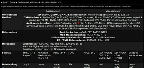

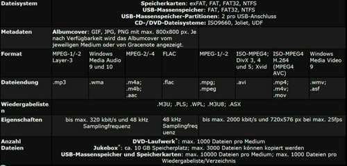

Hi Celsi, das hast Du geschrieben als ich fragte:
Aber ne Frage habe ich dann doch noch: Wie soll ich die 32 GB Karte formatieren, NTFS oder FAT32?
Ist das wichtig?
Nur als Abrundung des Themas:
Du hast Recht, das MMI ist allerdings sauschlau, das kann nämlich auch NTFS, wie ich heute ausprobieren konnte.
Ich habe das nachgelesen und hier in der Anlage ist eine Übersicht, was alles geht und was nicht (z.B. Videos größer 720x576 Pixel. Full HD ist also nicht lesbar und kann nicht angezeigt werden.)
Hätte ich das vorher gelesen, wäre ich mit meinem Ausprobieren schneller fertig gewesen ;)
So war es halt umständlich Learing by Doing
Mmi-lesbare-dateien-usw-2
Mmi-lesbare-dateien-usw1
Mea culpa ;)

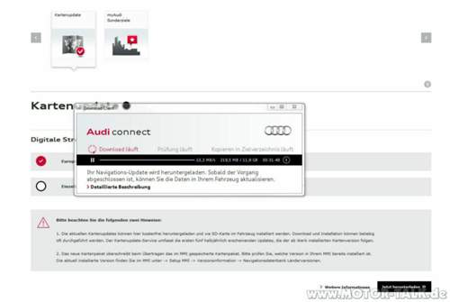

Ich habe soeben das etwa 13.7 GB große Kartenupdate Europa 2016 von myaudi.com heruntergeladen.
Nachdem ich mich eingeloggt habe und meinen TTR ausgewählt habe, erscheint eine Seite mit drei Reitern: "Übersicht", "Wissenswertes" und "Audi connect Dienste".
Unter dem Reiter "Übersicht" ist u.a. der Bereich "Audi TT Roadster Kartenupdate" aufgeführt. Einfach anklicken und die Auswahl der Länder erscheint. Auswahl der gewünschten Länder vornehmen oder einfacher ganz Europa wählen und Downloadvorgang starten.
