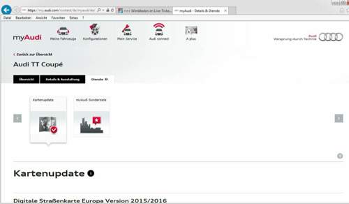

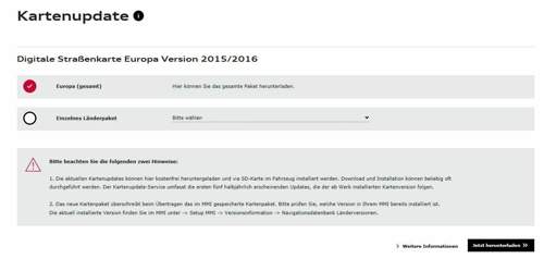

kann mir bitte mal jemand genau erklären, wie ich das Kartenupdate einspielen muss?
Wenn ich zu myaudi.de gehe und mich einlogge, kann ich mich "Mein Service" bis zu "Kartenupdate" durchklicken.
Dann wähle ich "Europa" aus und wenn ich auf Download gehe, lädt er eine 8 kb kleine Datei mit dem Namen downloader-6101293863.jnlp runter.
Das kann es doch wohl nicht sein - was mache ich dann mit dieser Datei.
DANKE!
Siehe Bild, so sieht das bei mir aus - bin ich hier richtig?

Das ist ein Java Downloader. Hast Du Java installiert? Lass die Datei mal sofort ausführen und nicht erst downloaden. Nach ner Zeit macht sich dann der Downloadmanager auf und Du kannst das Update herunterladen.

Ich habe hier Java installiert. Jetzt habe ich auf "öffnen" geklickt, "ausführen" war nicht angeboten. Der Blechdepp sagt mir dann aber, er kann eine Datei mit dieser Endung nicht öffnen, ich soll ihm ein Programm nennen, mit dem das geht. ???
Edit: Habe gerade gerade die Meldung bei Java gesehen : "Java ist im Browser deaktiviert". Das hatte ich selbst mal so eingestellt, nur wo?
Such such - bin dabei.
Danke erstmal.

Ja, ich habe es mit dem IE gemacht. Dürfte aber auch gehen, wenn Du die Datei einfach öffnest. ( hab ich nicht probiert )

Dann schau mal, ob Du die aktuelle Java Runtime hast ( Version 8 Update 45 ) oder installiere es über den IE erneut. Irgendwas ist da mit der Verknüpfung nicht korrekt bei Dir.
Alternativ verknüpfst Du das mit dem Programm javaws.exe
Zwischenbericht:
Download läuft, im Chrome Browser (nachem ich "Java im Browser aktivieren" in den Java-Einstellungen angekreuzt hatte, wollte er einen Browser-Neustart, das wollte ich aber nicht, weil im ie und Firefox so viele Registerkarten offen sind) also hab ich den Chrome genommen.
Downloadgeschwindigkeit momentan 2,3 MB/sec, das dauert dann aber Stunden bis die angegebenen 11,8 GB Daten hier sind. Ich denke ich breche das alles jetzt mal ab, mache einen Rechner-Neustart und lade es dann mit dem InternetExplorer von Microsoft neu.
Aber vom Prinzip her geht das jetzt.
DANKE für den Java-Tipp, das hatte ich nirgends gesehen, dass man dafür Java braucht.

Auf der Homepage steht doch Version 2015/2016. Dein Navi hat die Europa Version 2015/2016 installiert. Du besitzt die aktuelle Version und brauchst kein Update zu machen!

Danke Tisty, das was zu einfach. Im nachhinein denke ich mir, wie blöd muss man sein (ich!), dass man den Wald vor Bäumen nicht sieht. Ich habe nach einer Versions-NUMMER gesucht, die ich vergleichen kann, dabei steht es ja groß und breit in der Überschrift der Internetseite "Kartenupdate 2015/2016".
Dasselbe steht im Auto bei den jeweiligen Länderdaten.
Aber jetzt hab ich schon mal geübt und im Januar 2016 kann ich das dann fehlerfrei - sofern ich es bis dahin nicht wieder vergessen habe...
Dein Super-Hinweis war genau richtig, nur ich war wieder mal zu schnell. Ich hatte nicht erwartet, dass mein Auto schon auf dem allerneuesten Stand ist - wenn ich einen neuen Laptop kaufe, muss ich ja auch immer erst 50 Updates machen...
