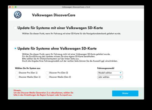

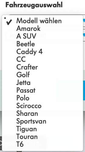

Kannst du eigentlich im DiscoverCare Tool den Touareg auswählen? Benutze privat hauptsächlich einen Mac, dort kann ich folgendes auswählen. Als ich noch Arteon gefahren bin, hab ich den Passat sowie Discover Pro 2 gewählt, Update ging auch da nicht. Bei Audi bekommt man eine Java Webanwendung mit myAudi Login, der wohl das jeweilige Update vorselektiert.
Probiere es noch mal mit der 7z Datei und der SSD.
Bildschirmfoto-2020-06-01-um-17-37
Bildschirmfoto-2020-06-01-um-17-39

Die Kartendaten dürften dieselben sein, zumindest wirkte die Dateistruktur eben so auf mich. Wie Twinni beschrieben hat, wählst du unter https://webspecial.volkswagen.de/.../maps-download den Touareg aus und entscheidest dich entweder für den Download Manager oder die 7z Datei. Der Q7 sowie der Touareg stehen beide auf dem MLBevo und nutzen dasselbe MIB soweit ich weiß.
Beim Einlegen der SD-Karte/USB-Stick fragt das MIB die Daten auf dem Speichermedium ab und vergleicht die Versionsnummer. Ist deine Lizenz beispielsweise im Dezember 2019 abgelaufen, könntest du trotzdem noch das 2020.01 installieren, da dieses am 07.11.2019 veröffentlicht wurde. Spätere Updates werden nicht ohne Lizenz funktionieren.
Dieses DiscoverCare funktioniert nicht beim Touareg. Der richtige Download steht darunter. Aber, wie gesagt, auch nur 2020.1. Die VW Karten funktionieren ohne irgendwelche Extras auf dem Audi. Aber auf keinen Fall installieren, wenn die Lizenzen abgelaufen sind.
