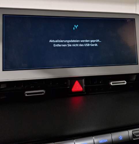

Hallo. Habe das Update jetzt per USB gestartet. Seit 15 Minuten steht diese Meldung im Display. Ist das Normal?
Stehe in der Tiefgarage. Das Auto hat also keine Datenverbindung (weiß nicht, ob das zusätzlich notwendig ist).
Das ist normal, das hat bei mir auch eine Ewigkeit gedauert.
Datenverbindung ist nicht relevant. Die Prüfung dauert ziemlich lang, ist also normal. Es kommt dabei auch auf die Geschwindigkeit des USB-Sticks an. 15 Minuten sind aber auch bei schnellen USB-Sticks normal.
Der ganze Vorgang läuft in etwa so ab: Prüfung (sehr lange) - Kopiervorgang (ein paar Minuten) - Prüfung (nicht so lange wie zuvor) - Kopiervorgang (auch nicht so lange wie zuvor). Bei den beiden Abschnitten geht es einmal um die Software und zum anderen um das Kartenmaterial

Wirklich ausschalten? Habe ich jetzt einmal gemacht und abgeschlossen. Zunächst blieb der Bildschirm an. Nach 30 Minuten Rückkehr, war vom Installationsprozess nichts mehr zu sehen.
Edit: Jetzt im Auto gewartet. Der Installationsprozess wird mit der Fehlermeldung abgebrochen, dass etwas mit dem System nicht funktioniert.
Das ist definitiv nicht normal. Hast Du mal den genauen Text von der Fehlermeldung oder ein Foto davon?
Du könntest die Daten, das Update, noch einmal komplett neu aus dem Internet herunterladen. Ich weiß von Fahrern, die mussten das bis zu dreimal machen, bis die Installation im Auto dann fehlerfrei durchlief.
Vielleicht auch mal einen anderen USB Stick ausprobieren.

Wollte ein Foto machen, da war die Fehlermeldung jedoch schon wieder weg. 🙁
Probiere jetzt einen neuen Stick. Danke für die Unterstützung.
Ich habe mittlerweile bestimmt 10 mal ein Update selbst aufgespielt. Ich hatte nie einen Abbruch oder eine Fehlermeldung. Ich vermute, dass die Qualität bzw. der Zustand des USB-Sticks eine wichtige Rolle spielt, wenn da knapp 40 GB verarbeitet werden (bei mir sind es 28 GB, da ab MJ22 für alle Modelle ein größeres Kartenmaterial verwendet wird wegen OTA Updates). Das runtergeladene Paket kann natürlich im Einzelfall auch mal fehlerhaft sein, allerdings sollte das Updater Tool das bemerken und fehlerhafte Parts neu runterladen.
Die letzten Updates habe ich bei abgeschaltetem Fahrzeug gemacht, was jedes mal ohne Probleme funktioniert hat. Beim Starten den Punkt "nach Abschalten des Fahrzeugs" wählen und dann abschalten, aussteigen, abschließen. Die App meldet sich sogar, wenn das Update drauf ist. Beim ersten Start sollte der Stick noch kurz drin bleiben, bis die "Was ist neu" Einblendung da war
