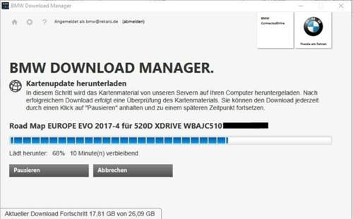

Kleine Ergänzung bzw. mein Erfahrungsbericht mit ext. Festplatte:
In Ermangelung eines 32G/64G USB Stick hab ich das Update auf die 2017-4 mittels externer Festplatte gemacht (Seagate Expansion portable, 2TB, NTFS formatiert). Das ist so eine Disk ohne Netzteil die über den USB Port bestromt wird. Ist eigentlich meine Urlaubsbilder-Backup- und Transferdisk.
Ich habe, da der BMW DownloadManager sich geweigert hat das Update direkt auf die Disk zu schreiben (Filesystem wird nicht unterstützt", oder so) das 27G große "Road_Map_EUROPE_EVO_2017-4.zip" einfach ins "/" (Hauptverzeichnis) der Platte entpackt. Platte ins Auto geschleppt und es wurde sofort angezeigt das eine Navi-/Kartenupdate gefunden wurde. 2 x OK und das Update von 2017-3 auf die 2017-4 hat ca. 30 Minuten gebraucht.
Die Platte war übrigens nicht leer; waren noch diverser´ Verzeichnisse mit Fotos und Musik drauf. Wichtig war, dass die config.nfm, .sig und .pkg im root sind und das Verzeichnis /Karten /1 existiert - also einfach das Zip entpacken. Aber das wurde hier ja schon irgendwo beschrieben.

Letzter Stand:
Nach einem unnötigen Tag in der Werkstatt (Schulterzucken, was sollen WIR den jetzt machen?) wurde vom Werkstatt-Service eine offizielle Anfrage bei BMW gestartet mit dem Ergebnis, dass seit heute nach einem Anruf aus München alles freigeschaltet wurde. Sowohl OverTheAir als auch manuell. wie es auch geplant war.
Übrigens braucht man jetzt für das manuelle Update einen 64Gb-Stick mit NTFS-Formatierung.
Da bin ich mal bespannt, wie das dann klappt!
Vielen Dank für euer Interesse!
Es geht :-)
