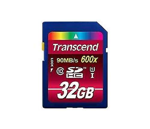

Heute während der Fahrt nach Kreuzlingen habe ich das Kartenupdate 2016 eingespielt. Und wieder blieb das Update nach einem gewissen Fortschritt stecken (dieses Mal bei 85%) und ging nicht mehr weiter, weil von der SD-Karte nicht mehr gelesen werden konnte, siehe Foto :o.
Auch ein Ziehen der SD-Karte und wieder reinstecken konnte das MMI nicht dazu überreden, das Update weiterzuführen. Das Update sprang jedes Mal auf 82% zurück, lief noch bis 85% weiter und dann kam wieder die Fehlermeldung. Info: SD 2 in der Fehlermeldung ist der SD-Kartenslot 2!
Zur Erinnerung: Vor zwei Wochen ist mir genau das Selbe passiert, da ist das Update bei 92% steckengeblieben und hat mir deshalb die Navigationsdatenbank zerschossen, weil die Daten nicht vollständig waren. Die Folge war, dass der Dicke eine Woche bei Audi stand und am Ende das STG der Informationselektronik getauscht werden musste.
Aber dieses Mal war ich vorbereitet und hab der Technik ein Schnippchen geschlagen :cool::cool:! Ich hatte eine zweite, identische SD-Karte mit einem zweiten Download des Kartenupdates dabei, hab diese reingeschoben und siehe da, das Update lief damit bis zum Ende durch :p:p.
Da hab ich mir extra 2 neue 32GB SD-Karten von Transcend geholt und mit einer davon blieb das Update wieder nach einer gewissen Zeit stecken, das verstehe nicht. Woran liegt das nur!?

Vielleicht liegt es gar nicht an der Karte sondern am Slot!
@plgr65 schrieb am 19. Dezember 2015 um 20:28:59 Uhr:
Das würde ich auf jeden Fall mit dem :) abklären, nicht dass es beim nächsten Update wieder zum Problem kommt.
Da scheint tatsächlich etwas nicht zu stimmen. Und die SD-Karten scheiden ja nun wohl aus.

Wo hast Du die Karten gekauft ? Nicht das das Fälschungen sind ...
Evtl auch defekt.
Kannst ja mal mit dieser Anleitung prüfen:
http://www.autobahngold.de/SamsungFakes.htm#Erkennen
Nur zur Info. Hier wird immer vom Update via SD-Karte gesprochen. Wozu eine SD-Karte nehmen, wenn ein einfacher USB-Stick 2.0 mit 16 GB auf FAT32 das Problemlos innerhalb von weniger als 30 Minuten erledigt. So jedenfalls bei mir.

Die SD-Karten stammen aus dem Fachhandel, werde aber mal den Link verfolgen.
