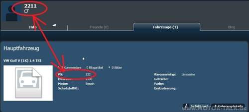

Wie kommst Du darauf, daß ich einen 122 PS Motor habe? Das würde mich doch brennend interressieren. Oder sind bei Dir 118Kw 122 PS?

Original geschrieben von 2211
Hallo Jubi TDI/GTI
Ähemähem...
In Deinem Profil hier bei MT bei der Fahrzeugbeschreibung steht 122PS...
Hallo Jubi TDI/GTI
Ähemähem...
Klasse...., wie komme ich nur darauf.... :confused: Schau mal in meinen Anhang....
Klassisches Eigentor, oder....... :D:D:D
Und bitte was bedeutet "Ähemähem... " :confused::D:D:D
2211
Antwort für Jubi.
Das habe ich definitiv NICHT so eingetragen. Also: Golf VI, 118 KW mit DSG. Siehe Golf VI Forum zum gleichen Thema. Überhaupt sollten sich Golfer und Roccos zu diesem Problem zusammentun.
