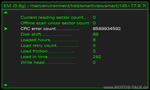

Du könntest dir im grünen Menü mal die CRC Fehleranzahl zur HDD anschauen.
Im grünen Menü kann man die SMART Daten der HDD anschauen.
Vielleicht macht die HDD ja Probleme, wenn es kälter ist?
Das kann man dann aber nicht durch ein SW-Update beheben.

Selbst wenn Du eine HDD drin hättest, kannst Du dir diese Mühe sparen. Dieser CRC-Zähler ist ohne jeglichen Nährwert.
Ich habe 3GPs gesehen, welche neu vom Werk beim Händler schon 1xxxxxxxxxxxx CRC Fehler haben.
Manche werden auch mit 0 ausgeliefert. Pics sind mit 0 vom 3GP und 8xxxxxxxxx vom 3G - das andre mit den 1xxxxxxxxxx vom 3GP finde ich jetzt auf die Schnelle nicht.
Rücksprache mal mit dem Hersteller gehalten: Diesen Zähler kann man vergessen.

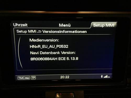

Hallo, ich habe folgendes Problem. Ich habe mir eine Datasim für Audi Connect geholt. Nach diversen Einstellungen läuft dieses auch. Mein Problem ist aber, dass wenn ich die Datasim nutze, ich keine Verbindung via BT mit meinem Handy bekomme um damit Freisprechen kann über BT. Ich habe erfahren, dass man das im HM einstellen kann, dass man trotz Datasim die BT Freisprechung mit Handy nutzen kann. Jedoch ist meine MMI Version zu alt um das Einstellen zu können. Woher bekomme ich jetzt das Update und was kostet dieses?
Meine MMI Version siehe Bild.
Vielen Dank
Vielen Dank
so sieht der aktuelle 2016er stand aus
die FW hat die TN : 8R0906961EA
es muss danach aber noch ein wert im HM angepasst werden; daher alleine das update bringt dich nicht zum erfolg
kannst dich aber per PN dazu bei mir melden

Die Einstellung im HM habe ich schon durchgeführt. Ich brauche lediglich das Update für das MMI.
