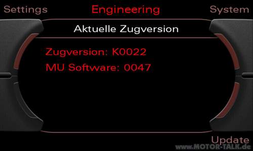

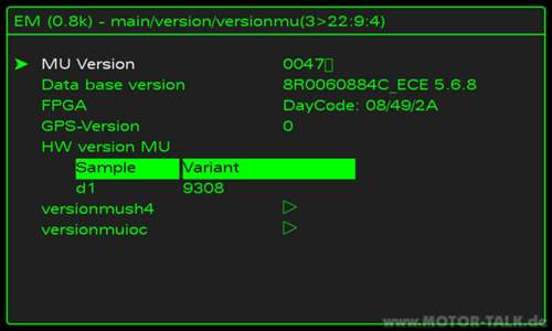

Nach dem es nun ein Update für die Navi-Karten gibt, wie schaut es eigentlich mit dem MMI selbst aus (Main Unit)?
Bei mir ist es noch die 0047 ...
Gruß DVE
Mmi-version-0047
Mmi-version-0047-im-hm
Ja, das ist abgesehen von der NAV-DB der letzte Kundenzug. Produktionszüge könnten schon neuer sein, aber das bekommt man ja nicht als Update.
Karten-DB ist 5.11.07 letzte Stand.
Da unser MMI 3G schon austerbende Generation ist und sich wohl alles nur noch auf des 3G+ konzentrieren wird, kommt da auch nicht mehr viel.
ich sehe hier bei den Bildern 2 verschiedene MMI3G versionen...
der Unterschied ist die Grafik an sich!!
Sind das unterschiedliche MMI3G' s ??? worin liegt der unterschied
Unterschied
Ist alles das selbe. Im normalen Menü (car - setup - settings - Versionsinformationen) findet sich kein direkter Hinweis, welche SW-Version die Main Unit hat. Deshalb die Bilder aus dem hm bzw. engineering mode.
Gruß DVE

Also wenn ich die 022 version hab dann ist es wirklich Uralt ??? was für SW versionen kammen danach ?? Muss es halt wissen weil ich einen 2010 A6 gekauft habe und im Kaufvertrag war das MMI update vermerkt und er hat nix upgedatet !!!!
Okay, dann wird es spannend.
Also KD-Züge sind K_31,K_54, K_72und K_206 in die Natur entlassen worden.;)
Das Auto sollte auf jeden Fall auf die 206 gebracht werden, denn es sind damit einige Fehler behoben worden.
Aber: bei der K_22 muss zuerst auf die K_31 hoch geflasht werden, dann (meine Erfahrungen) auf die K_54, K_72 und zum Schluss auf die K_206.
Es kann passieren (bei mir zu 100%), dass bei einem direkten Update von 31 auf 206 die NAV_DB die Freischaltung verliert oder sogar irreparabel beschädigt wird.
Bei dem anderen Weg ist das nicht passiert.
Also ab in die Werkstatt, sie sind sogar dazu verpflichtet, denn Audi schreibt das vor!
