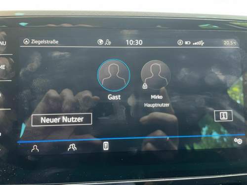

neuer Versuch der Anmeldung nach dem Update:
1. Meldung: Funktion aktuell nicht verfügbar
2. Mein Nutzer wird jetzt aber trotzdem und immerhin angezeigt
3. Anmeldung als Hauptnutzer funktioniert weiterhin nicht (ohne irgendwelche Meldungen)
4. in der App sehe ich jetzt wieder Daten. Das Auto steht demnach mit offenen Türen in der Werkstatt
Die gleiche Meldung hatte ich nach dem Update auch. Nach mehreren Versuchen wurde der Hauptnutzer zwar angezeigt, aber mit Schlosssymbol, anmelden ging nicht. Habe dann mehrfach den Privatshäremodus gewechselt und geprüft, ob alle Dienst wieder aktiviert werden. Erst hat es gehakt, dann waren die Dienste Ok, aber Anmeldung ging nicht. Nach 30 Minuten bin ich dann ohne Anmeldung vom Hof des Händlers gefahren, als Gast. Zu Hause angekommen war auf einmal das Schloss von meinem Nutzer weg und das Profil wurde auch synchronisiert. Schick mal paar Bilder wie es bei Dir aussieht. User, Dienste, Fehlermeldungen...
Als ultima ratio evtl. F17...
Es kommt keine Fehlermeldung. Es passiert einfach NICHTS, siehe letztes Foto

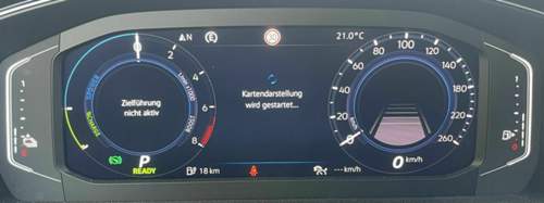

Im AID scheine ich gar keine Karte zu haben
@Gareth schrieb am 30. Juli 2021 um 10:34:38 Uhr:

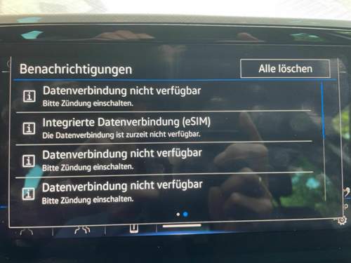

Da Dir schlaue Sprüche wie von Jule nicht helfen.... folgender Vorschlag: Natürlich ist das Trial and Error und dass das so nicht sein sollte, müssen wir hier nicht thematisieren. Wichtig ist, dass Dein Auto funktioniert.
Also (wie immer ohne Gewähr und auf eigenes Risiko):
- Nutzer im Navi löschen (wenn das geht)
- Im Portal am PC mit Deinem Nutzer anmelden und schauen, ob die Anmeldung problemlos funktioniert
- F17 ziehen und nach 30 Sekunden wieder reinstecken (damit die Kiste mal komplett durchbootet)
- checken, ob jetzt evtl. die Karte im AID kommt
- wenn es vorher nicht funktioniert hat, jetzt versuchen, den Benutzer zu löschen
- Benutzer neu anmelden (ggf. mehrfach probieren)

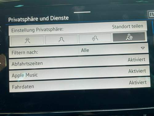

- Privatspäreeinstellungen auf hoch stellen, 20 Sekunden warten und dann wieder auf niedrig (mit Standort übertragen)
- wenn das Anmelden bis dahin nicht funktioniert, dann fahr' mal 10 Minuten mit dem Auto und probieres es dann nochmal
Ich weiß, dass ist alles Glaskugelmodus und Voodoozauber und eigentlich sollten wir als Kunden uns damit nicht rumärgern müssen, allerdings habe ich auch keinen Bock, dauernd in der Werkstatt zu stehen. Wenn das wirklich alles nichts hilft, dann ab in die Werkstatt, denn in diesem Fall müssen die Jungs aus Wolfsburg ran.
