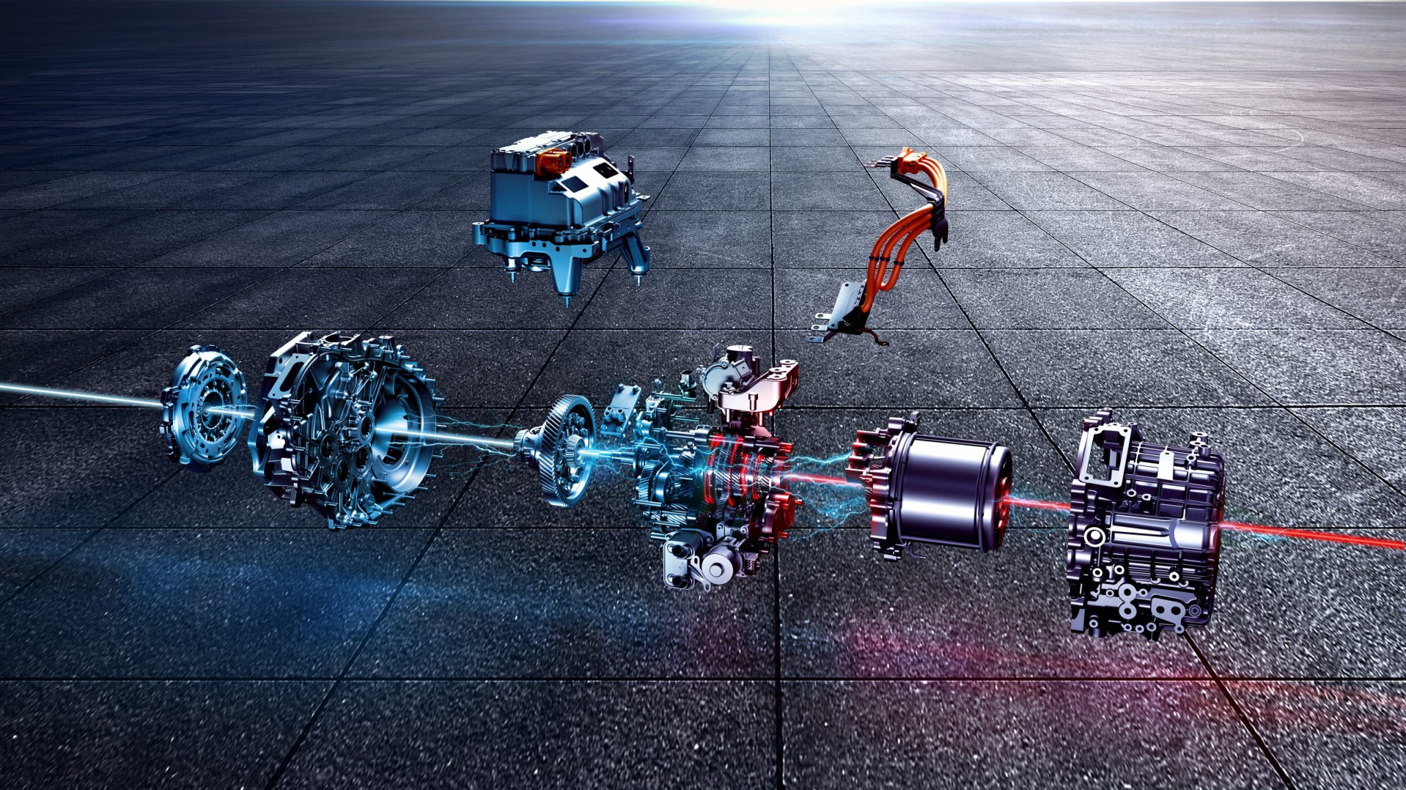

Das System, das MG da wirklich einsetzt, habe ich leider noch nicht technisch sauber beschrieben gefunden. Ich vermute aber aus dem Bild hier, dass da auch ein DKG drin steckt, aber dass ganz vorne noch ein Wandler dazwischen ist. Hier gibt's ein paar Bilder:
https://news.mgmotor.eu/.../
https://news.mgmotor.eu/.../MG-EHS-EDU-2048x1151.jpg
In Testfahrten bekommt der EHS eher schlechte Noten für das Schaltverhalten (gerade dann, wenn mal die Batterie leergefahren ist), träge und ruckelig, und die Aussage, dass der Hersteller da noch ne Menge Abstimmungsarbeit vor sich hat.
https://www.auto-motor-und-sport.de/test/mg-ehs/
und Youtube-Tests, z.B. https://www.youtube.com/watch?v=kRZwjzDFHIw
https://www.electrive.net/.../
https://www.youtube.com/results?search_query=mg+plug+in+hybrid
Meine Vermutung: MG hat sich ein 10 Gang-DKG konzipiert, und dann den Verbrenner auf 6 Gänge gelegt (z.B. die ungeraden: 1, 3, 5, 7, 9, 10) und den E-Motor auf 4 Gänge (z.B. auf die Geraden: 2, 4, 6, 8, und R).
Ich denke, den MG EHS kannst du rauswerfen, zumal der eh kein Allrad hat (in Europa, in China gibt's eine weitere Version mit zusätzlicher e-Axle hinten).
