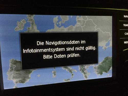

Hallo.
Hatte jemand schon dieses Problem?
Image1-1
am 26. Februar 2015 um 18:01
@eilert1988 schrieb am 26. Februar 2015 um 18:52:56 Uhr:
Hallo.
Mit dem Update - wie in der TPI beschrieben, wird auch dieses Problem gelöst...
