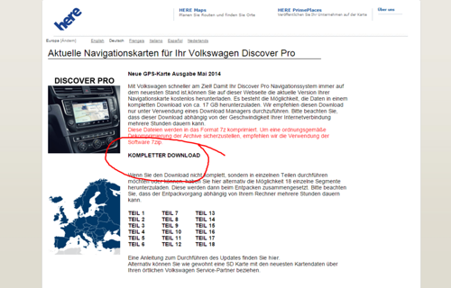

ich habe diese datei geladen ( roter kreis ) und das ist da drinnen ( zweites bild )
entpackt habe ich es mit 7 zip, war aber gerade einfacher es mit .rar zu öffnen um den inhalt zu sehen

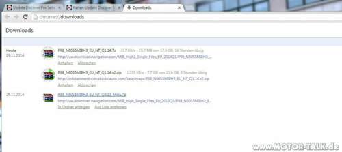

die aktuelle Version kann man aber hier noch bekommen:
http://...ainment-cdn.skoda-auto.com/.../...S5MIBH3_EU_NT_Q1.14.v2.zip
Dort habe ich mir in der ZIP-Datei den Inhalt vom "MIB1" Verzeichnis auf die SD-Karte gezogen.
vielen dank, ich werde es mal probieren
Der Link funktioniert zwar, aber die Downloadrate ist mit 27 KB/s echt gruselig :eek:
Liegt das vielleicht an deiner Verbindung? Ich habe den Link gerade mal aufgerufen und aktuell 1,2 MB/s
ich lade die 17GB nun auch mit 300KB/s...
habe aber mit der Skoda datei schon angefangen, die ist 21GB groß... was nun?! skoda weiterladen oder die vw datei laden?
Die skoda datei hat noch ein V2 am ende?!
was soll ich jetzt nehmen? oder ist es egal? warum dann 3 GB unterschied?
