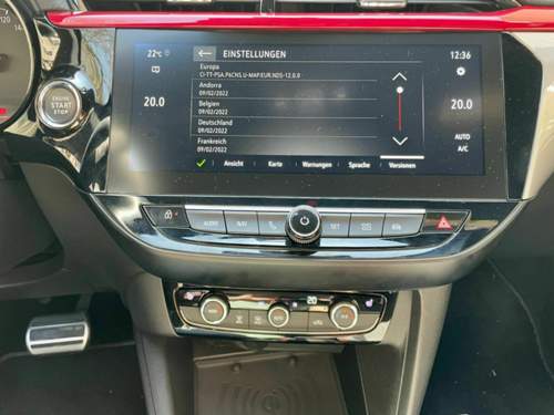

Das neue Kartenupdate ist da. Version 12.0.0 / Stand: 09.02.2022
Hat mal wieder knapp 40 Minuten gedauert und natürlich muss der Motor an sein 🙄
