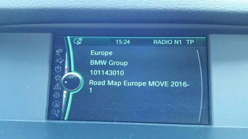

Mein F10 ist Bj 2011; das Navi hat ebenfalls den Stand 2011. Wer kann mir einen Hinweis zu einer günstigen Update-/Upgrade-Möglichkeit geben? Oder muss ich zwangsläufig zu BMW?

Nochmal bezüglich dem Update. Das Auto erkennt den Stick zwar aber da tut sich dann nichts mehr. Es gibt auch nur den USB Anschluss in der mittelkonsole

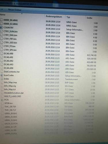

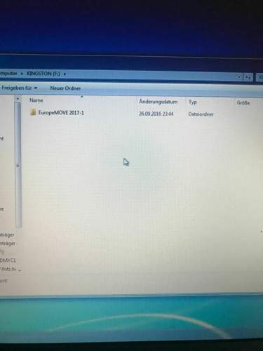

Schick mal ein Foto wie die Datenstruktur ausschaut ich denke es liegt daran

So sieht es aus, Stick ist in Fat32
Zieh die Daten aus dem Ordner raus, die müssen im Hauptverzeichninis sein.
Ok Danke Probier es mal dann berichte ich wieder
Was hab ich gesagt es ist die Daten Struktur
