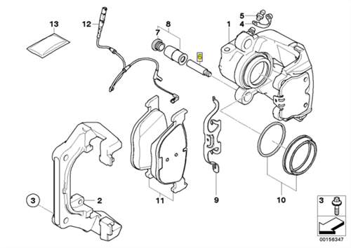

Sollten die Teile Original BMW sein oder gibt es was vernünftiges im Zubehör?

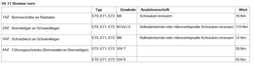

Wie sind die Drehmomente der Führungsbolzen und des Bremssattelhalters ?
Hab bei mir scheiben TRW und Beläge ATE. Rest alles normal mit der ratsche angezogen und fertig.
Ich meinte Führungsbolzen, Gummihülse und Halteblech Original BMW oder Zubehör.
Laut Leebmann gibt es nur die Führungsbolzen im Zubehör.
Ahso, kannst meiner Meinung nach teile aus Zubehör holen.
@bmwfreakjk schrieb am 18. August 2023 um 00:30:14 Uhr:
Drehmomente sind auf dem Bild. Wie schon jemand geschrieben hat, die Dinger werden werden trocken verbaut. Hohl dir am besten einen Satz mit Bolzen, Hülsen und Kappen. Marke aus dem Zubehör ist eigentlich egal. Ich nehme eigentlich immer Autofren, wenn möglich. Da du die Schrauben vom Bremssattelträger (Tabelle "selbstsichernd oder mikroverkapselt") nicht erneuern wirst, besorgst dir noch eine kleine Flasche 5ml Loctite 243 Schraubensicherung, mittelfest. Schraubengewinde mit der Drahtbürste reinigen, Gegenseite Gewinde nicht vergessen. Dann beides entfetten und ein kleiner Tropfen, braucht echt nicht viel sein, in die Mitte des Schraubengewindes. Nach Vorgabe anziehen.
Mal noch allgemein zum Thema:
Verzogene Scheiben sind wirklich selten. Am häufigsten sind es nicht ordentlich gereinigte Anlageflächen der Radnabe, ausgeschlagene Druck/Zugstrebe (also der Querlenker, der nach vor geht), gammlige Sattelführung.

Nimm doch BMW, kosten fast nichts diese Gummiführungen. Gibt ein Satz mit Kappen, 34 11 6 776 935.
Drehmoment 110Nm für die Schrauben am Bremssattelhalter, 55Nm für die Führungsbolzen des Bremssattel (bei SW9), falls SW7 glaube ich 35Nm.
Was ist denn in dem Satz enthalten?
Im Satz sind die Gummiführungen und die Staubkappen enthalten,es gibt aber auch Sätze mit den Führungsbolzen,kosten um die 8/9€ .
