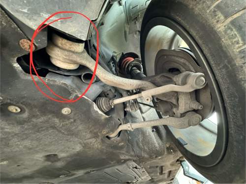

Hallo Leute,
Wechsele zum ersten Mal meine Räder selbst und wollte fragen ob es ok isf an der markierten stelle einen Unterstellbock anzusetzen am F32?
Danke im Voraus

Oh, Vorsicht, damit ist nicht zu spaßen. Die Stelle sieht so aus, als könnte da etwas abrutschen. Und wie willst du das Auto mit einem Unterstellbock anheben?
Ich nehme immer einen Garagenwagenheber mit speziellen Kautschukteilen, die genau in die Aussparungen für den Wagenheber vom BMW passen, z.B. hier: https://www.ebay.de/itm/394060482574?...
Und genau an den Stellen (s. Betriebsanleitung) kannst du auch einen Unterstellbock, etc. ansetzen.
Nur an den vorgesehenen 4 Stellen am Schweller anheben. Alles andere ist entweder gefährlich oder verursacht Schäden.

Soo isses !

Genau. Und mit den Kautschukteilen speziell für BMW (s. z.B. den Link oben) verhinderst du noch zusätzlich, dass etwas abrutscht oder Kratzer entstehen.

Danke für eure Antworten. Ist mir schon klar, dass man nur an den Aufnahmen hochbocken sollte, mir ging es um das Absichern mittels Unterstellbock. Ich habe es so gelöst, dass ich auf einer Seite so weit hochgepumpt habe, dass der UB am anderen Ende drunter gepasst hat, fertig.
