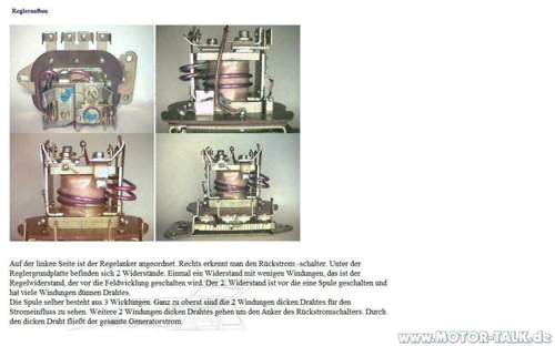

"Regler mit nachgiebiger Kennlinie
U-I-Kennlinie Dieser Regler hat für die Funktionen nur ein magnetisches System. Auf der Spannungsspule wird eine Spule dicken Drahtes für den Stromfluß des Generators aufgebracht. Damit greift der abgegebene Strom in die Reglung ein. Das bedeutet, je höher der abgegeben Strom des Generator, um so niedriger die Spannung. Man verhindert damit eine mögliche Überlastung des Generators. Leider verlängert sich auch die Vollladungszeit der Batterie um ca. die doppelte Zeit und bei Nachtfahrt erreicht die Batterie nie den Vollladezustand. Die Herstellung ist wesentlich billiger, die Einstellung kritischer.
Spannung des Generator bei Stromabgabe für Knickregler und nachgiebigen Regler "
Hier mal ein Bild eines alten Gleichstrom-Lima-Reglers:
Durch den dicken Draht fließt der gesamte Generatorstrom
Regler
