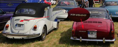

Fahre nen 73er Käfer mit H Motor.
Jetzt bin ich bei der Suche nach einem VW 1500 Schriftzug auf verschiedene Größen gestoßen.
Es gibt wo alle Zahlen gleich hoch sind und welche wo die 15 höher ist als der Rest.
Welcher Schriftzug passt?

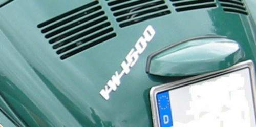

Hab hier nen Käfer mit 1500er Schriftzug und gleichem Deckel wie bei mir gefunden.

Kann man machen, muss man aber nicht. Hauben mit 4 Schlitzreihen gab es bis Modell 71 nur fürs Cabrio und dann hatten die 28 Schlitze.
D.h meine Haube ist von nem Cabrio?
@_ChrisE_ schrieb am 18. Juni 2019 um 19:56:05 Uhr:
Nein, dann hättest Du in den mittleren Schitzpaketen je einen Schlitz mehr. Insgesamt 4*7 Schlitze. Die Limousinen hatten außen 2*7 und innen 2*6 Schlitze. Hört sich komisch an, ist aber so.
So lange es die Haube mit 28 Schlitzen fürs Cabrio gab, hatten die Limousinen aber auch nur 10 Schlitze, danach dann für alle gleich 26.
@imploder schrieb am 16. Juni 2019 um 14:58:30 Uhr:
Gleich groß ist Käfer, verschieden groß ist Karmann Ghia.

Nur als Nachrag, wie man es dann nicht machen sollte.
Vll. hätten die beiden dann heute tauschen sollen (s.Bild) 😉
