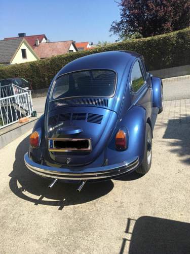

Hallo liebe Oldtimer Freunde.
Fahre nen 73er Käfer mit H Motor.
Jetzt bin ich bei der Suche nach einem VW 1500 Schriftzug auf verschiedene Größen gestoßen.
Es gibt wo alle Zahlen gleich hoch sind und welche wo die 15 höher ist als der Rest.
Welcher Schriftzug passt?

Gleich groß ist Käfer, verschieden groß ist Karmann Ghia.
Wobei in einem 73er ab Werk nie ein H-Motor verbaut war und streng genommen die Abgasvorschriften für 73 nicht erfüllt.

Eher weniger. Die Farbe (Alaskablau?) gab es beim 1500er noch nicht und die Entlüfter in der C-Säule auch nicht und die Haube hatte nur 2 Reihen Schlitze, usw.

Es wäre noch interessant, wie er denn von vorne aussieht (Haube/ Vorderwagen).
Jedenfalls paßt das alles nicht so recht zusammen.
Jahrgang 73 bedeutet eigentlich bei der geraden Frontscheibe ein 1200er.
Aber der hätte auf keinen Fall diese Rückleuchten.
Wenn die Motorhaube und die Rückleuchten nicht gewechselt wurden, ist es ein Modelljahr 1972, und somit ein 1300er, der einen AB-Motor mit 44 PS haben müßte.
Aber möglicherweise wurde eben ein bisserl ‚gebastelt‘.

Das heißt der Motordeckel passt auch nicht zum H Motor sondern zum AB Motor?
.jpg
Sozusagen. Ist aber für das Baujahr original. Das einfachste ist: Besorg Dir den richtigen Motor, originale Felgen und Radkappen und die Innenausstattung dürfte auch vom Mexicaner sein. Einfacher als wenn man da am Blech was ändert, der sieht eigentlich auch zu gut dafür aus und ein 1500er wird es sowieso nie wirklich und nah dran geht nur mit zu viel Aufwand.
1300er Modell 73 kann sein. Es gab nicht mehr viele davon, aber bis 07.73 wurde der noch angeboten, auf Wunsch auch mit dem 34 PS-Motor. Dann aber mit der Haube ohne Schlitze.
Der vordere Teil des Aufbaus ist Modelljahr 68, das erkennt man an der Tankklappe mit Griffmulde, die es nur von 8/67 bis 7/68 gab. Dazu passt auch der H-Motor.
Die Zwangsentlüftungen hinten gab es aber nur ab MJ 70.
Ebenso die große Heckscheibe passt nicht, die gab es ab MJ 74, also 8/73.
Ein D-Motor hat 1200 ccm und 34 PS, der kann kein 1300er sein.
Wenn das Auto nun noch auf einem 73er Fahrgestell steht, was ja die eigentliche FG-Nummer trägt, tja, dann würde ich sagen, dass hier aus einem 68er und 73er ein neues Auto zusammengebastelt wurde. Muss ja nicht schlecht sein, nur ist es eben ein Mix, den es so ab Werk nie gab.
