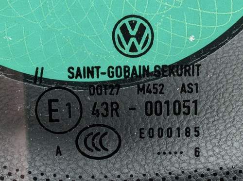

Konnte gestern Abend mein Wagen abholen, aber heute bei Tageslicht viel mir auf das die Grüntönung der Frontscheibe nicht mit denen von der Seitenscheibe identisch ist. Diese ist wesentlich heller als bei den Seitenscheiben. Am vorherigen Abend ist das nicht aufgefallen. Ist die Streuung so unterschiedlich oder wurde hier eine falsche Scheibe eingebaut? Kann mir jemand den Glasstempel erklären?

Die beiden Scheiben stammen von unterschiedlichen Herstellern.
Saint Gobain vs. Sisecam
Da kann es schon mal leichte Abweichungen in der Tönung geben.
Die Sisecam dürfte im Einkauf für CG günstiger gewesen sein.
Zu den Bedeutungen der einzelnen Nummern siehe Foto im Anhang
WSS-Stempel

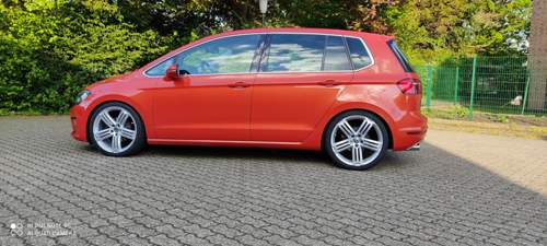

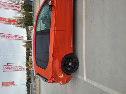

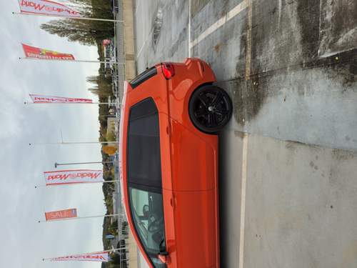

Hallo zusammen
Habe so etwas ähnliches. Habe vor ein paar Monaten meinen Sportsvan hinten zusätzlich zur normalen VW Tönung, nochmals mit Folie dunkler machen lassen.
Die mittlere Scheibe auf der Fahrerseite ist anders. Aber warum? Gleiche Folie rundum. Scheibennummern auch gleich. Habe den Sportsvan 2016 neu gekauft, keinen Schaden gehabt und laut Historie bei der Produktion oder Transport nix passiert. Kann sich niemand erklären.
@polouwe
Und das war vor der Folie auch schon? Nicht, dass da doch die Folie falsch herum oder sonstwas schief gelaufen ist.
