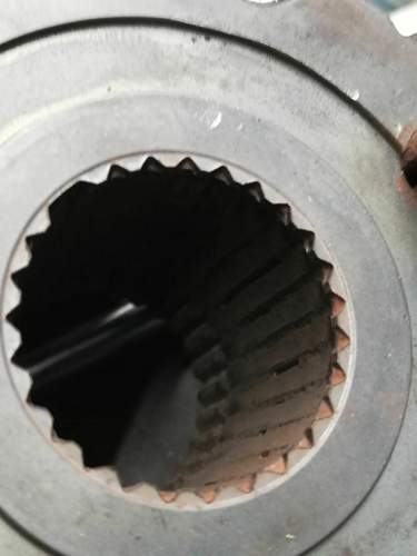

Wollte im Frühjahr als durch den Pfusch eines Meisterbetriebs die Mutter von der Kurbelwellenrad weggeflogen war und das KW Rad sich ne ganze Zeit 3-4 Monate (Fahrzeug war im Januar bei dem "Meisterbetrieb"😉 lose auf der KW drehen konnte, die KW leicht beschädigte und die Verzahnung des KW Rades vollkommen Zerstörte...
Mir dann über das FRühjahr/Sommer dann einen komplett Neuen Motor aufbauen..Deswegen dann halbwegs günstig noch einen passenden Zylinderkopf gekauft...
Anbei mal das Foto von der Meisterleistung des "Fachbetriebs" aus Lüdensch***
Zum Glück konnte man durch ein Neues Gebrauchtes KW Rad das wieder instandsetzen, sitzt auch schön fest auf der Verzahnung..
Img-20200317
Img-20200317
