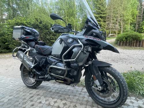

https://img.motor-talk.de/J8v34PJ0RIR1VEPW.10.jpg
GSA

Was jetzt Gellende ist, darüber kann man trefflich streiten ... aber mein Schnabeltier wird schon abseits der Strassen und oft abseits der Zivilisation bewegt und den 30 Litertank kriegt man schneller leer, als man möchte.
Fuer die harten Fälle habe ich noch einen zweiten Radsatz mit Anakee Wild, das aber nur wenn ich mit dem Autohänger zum Ziel fahre. Auf der Strasse praktisch unfahrbar (
Fuer Mischtouren auch gern die Pirelli Scorpion Rally, nur darf die Tour dann nicht zu lang sein. Kilometerzähler braucht man nicht, das sieht man dann mit blossem Auge am Reifenverschleiss ...
