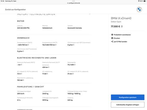

Welches Datenblatt ist das denn ? Sind die Angaben auf den BMW Seiten unterschiedlich ? Ich finde das hier. Allerdings 74,1 und nicht wie ich vorher geschrieben habe 74,6.
ok geht nur eine datei, dann hier 07/2023
@apbonn
Der aktuelle Konfigurator in Deutschland spricht von 74 kWh.
Ist die Frage, ob Brutto oder netto.
Normalerweise dürfte der Konfigurator die nutzbare Kapazität angeben.
Seltsames Informationslage.
Da ja kein neuer Akku verbaut ist würde ich meinen das die 76,6 brutto immer gleich bleiben.
Und dann sind 74 kwh schon relativ viel §frei geschaltet" als netto.
Wobei ich mal gelesen habe das man schon etwas Spielraum hat die Netto Kapazität etwas zu erhöhen, zum Beispiel bei Nachlassen des Akkus. Aber was ich eher als Spekulation wertet. (Weiss leider die Quelle nicht mehr)
