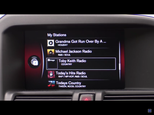

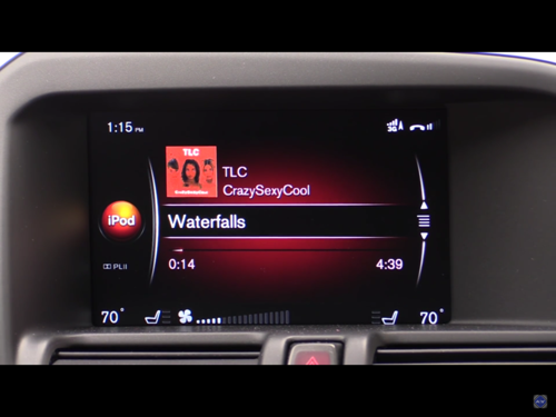

Ich finde die Bedienoberfläche von dem 7" display halt recht gelungen, z.b. mit der Album Cover Darstellung. Nun haben beide der Wagen nur die 5" Variante (siehe Bild) Kann das mit einem Upgrade auf 7" bei Beiden aktualisiert werden oder hängt das auch an der Sensus Connect Version?

Infotainment kann auf 7" aufgerüstet werden, dürfte aber nicht ganz günstig sein.
