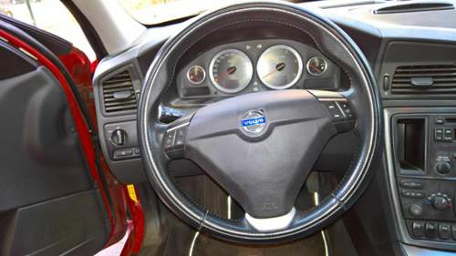

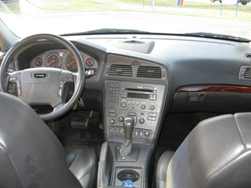

Hallo Matze,
ja, es gab unterschiedliche Lenkräder ab Werk (siehe Fotos), das erste Foto ist von meinem V70 T5 Bj. 2000, Mj. 2001; das zweite Foto ist von meinem V70 Bj. 2007, Mj.2008, beide "Leder bezogen".
Im Jahr 2007 waren in jedem Fall unterschiedliche Ausstattungsvarianten vorhanden, das zweite Foto zeigt die Ausstattungsvariante "Sport", die sich der Vorbesitzer abweichend vom Standard Lenkrad bestellt hatte.

Es geht hier um den P80,nicht um den P26.
OK, dann ist es wohl in der Tat so, das mit MJ99 die Lenkräder dicker wurden - Paßt auch so zu meinen Fzg.
